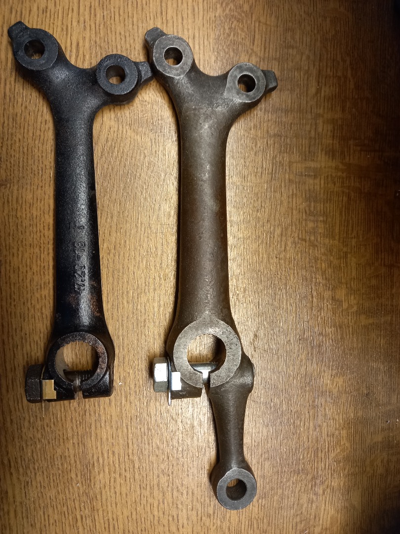

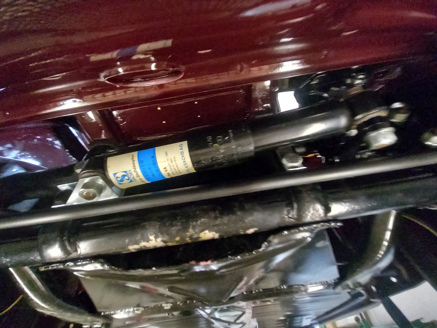

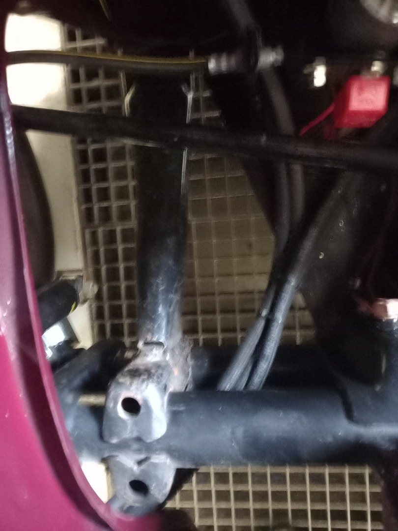

Hans Müller-Daum antwortete auf Gurte nachrüsten im Cabrio

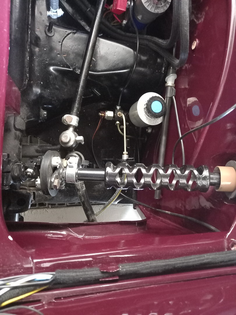

Der Lenkhebel für den Lenkungsdämpfer. Hier die 22mm Variante für den Brezel. Ich habe das 28mm Ovali Lenkgetriebe verbaut.

Sehr gut gemachte Arbeit, Hans!Hallo Nackenschüttler,
nebenbei: Der zweite Gurtpunkt ist bei mir nicht am Sitz sondern an der B-Säule. Eine Unterlegplatte mit Gurtgewinde und einem weiteren kleinen Gewinde um die Platte während der Gurtmontage zu fixieren kann man vom Bereich hinterer Seitenverkleidung mit einem angehefteten Schweißdraht zur B-Säule hindirigieren.
Das abgetrennte Dämpferelement habe ich mittels gezogenem Rundmaterial ( besondere maßhaltige Qualität ) mit der gekürzten originale Lenkstange verbunden. Die Stangenenden wurden innen vorab mit einer Reibahle gerieben. Dann passt das gezogene Rund perfekt ohne wackeln. Die Rohre wurden für eine punktuelle Schweißung mehrfach gebohrt und am Stoß natürlich auch verschweißt. .. Alles blitzsauber verflext und lackiert. Optisch ist es kein Unterschied zu einer originalen Lenkstange ab 68. ...
