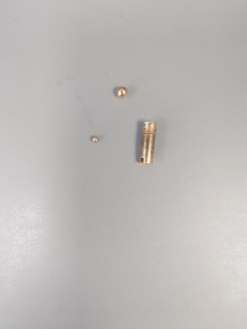

Gasannahme 30PS Motor sehr schlecht, Beschleunigermembran trocken
1 Jahr 5 Monate her #9330
Cabrio55 antwortete auf Gasannahme 30PS Motor sehr schlecht, Beschleunigermembran trocken
Stimmt Philipp, den kleinen Messingstift muss du wohl auch ziehen, sonst kommt die kleine Kugel nicht oben raus. Man sieht es auch auf dem Schnittbild.
Aber vielleicht reicht es so ja schon.
Danke für die Updates!
- Phil

Phil antwortete auf Gasannahme 30PS Motor sehr schlecht, Beschleunigermembran trocken
- Phil
- Beiträge: 34
1 Jahr 5 Monate her #9333
von Phil
So, noch ein kleines Feedback: ich habe den Schwimmerstand korrekt eingestellt (habe ein gutes Manual gefunden im Netz, da ich einen 58er habe, ist mir der Zugriff auf die Dokumentationen hier leider leider verwehrt).
Vergaser montiert und siehe da, keine Aussetzer mehr, Drehzahl lässt sich wunderbar erhöhen. Wenn ich die Bremsen entlüftet habe werde ich mal eine allererste Probefahrt wagen nach der Resto.
Es soll mir eine Lehre sein, die Kanäle nicht nur durchzupusten, sondern auch mit einer Spritze auf Durchfluss zu checken.
Herzlichen Dank nochmal speziell an Jens für die wertvollen Tipps!
Gruss Philipp
Gruss Philipp
