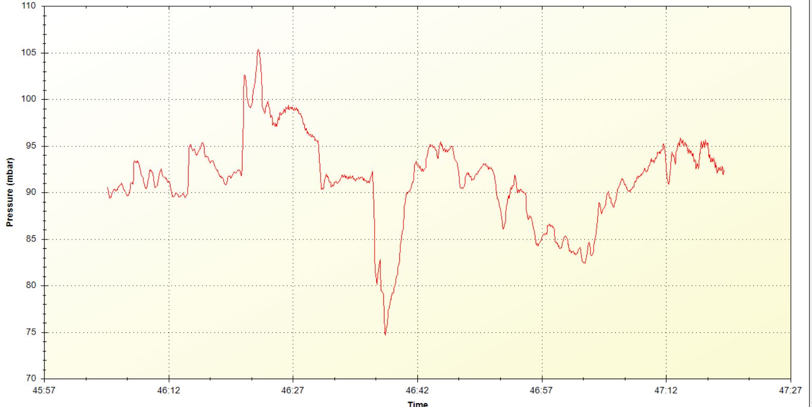

Ich habe den Benzindruck gemessen im Leerlauf. Liegt so zwischen 0.08 und 0.1 bar (der kurze Einbruch war ein Gassstoss wo der Motor fast ausging).

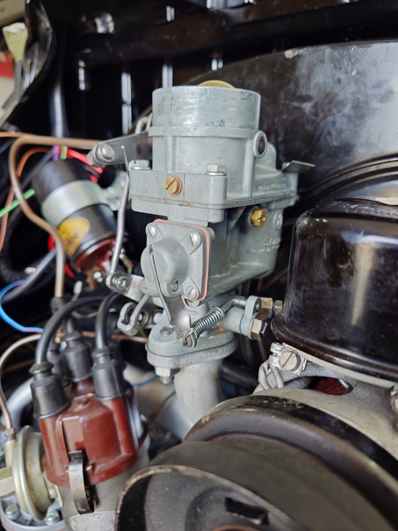

Den Choke hast du noch nicht angeschlossen? Man sieht es auf dem Bild jedenfalls nicht. Man muss zu Anfang (in der Warmlaufphase) den Leerlauf mithilfe des Choke etwas höher / fetter einstellen, sonst magert er zu sehr ab und stottert.

Das war eine Momentaufnahme während der Demontage. Ich hab vorher alles dran gehabt, startet wunderbar, Choke geht auch alles problemlos bis er warm ist, dann kann man die Klappe voll öffnen.

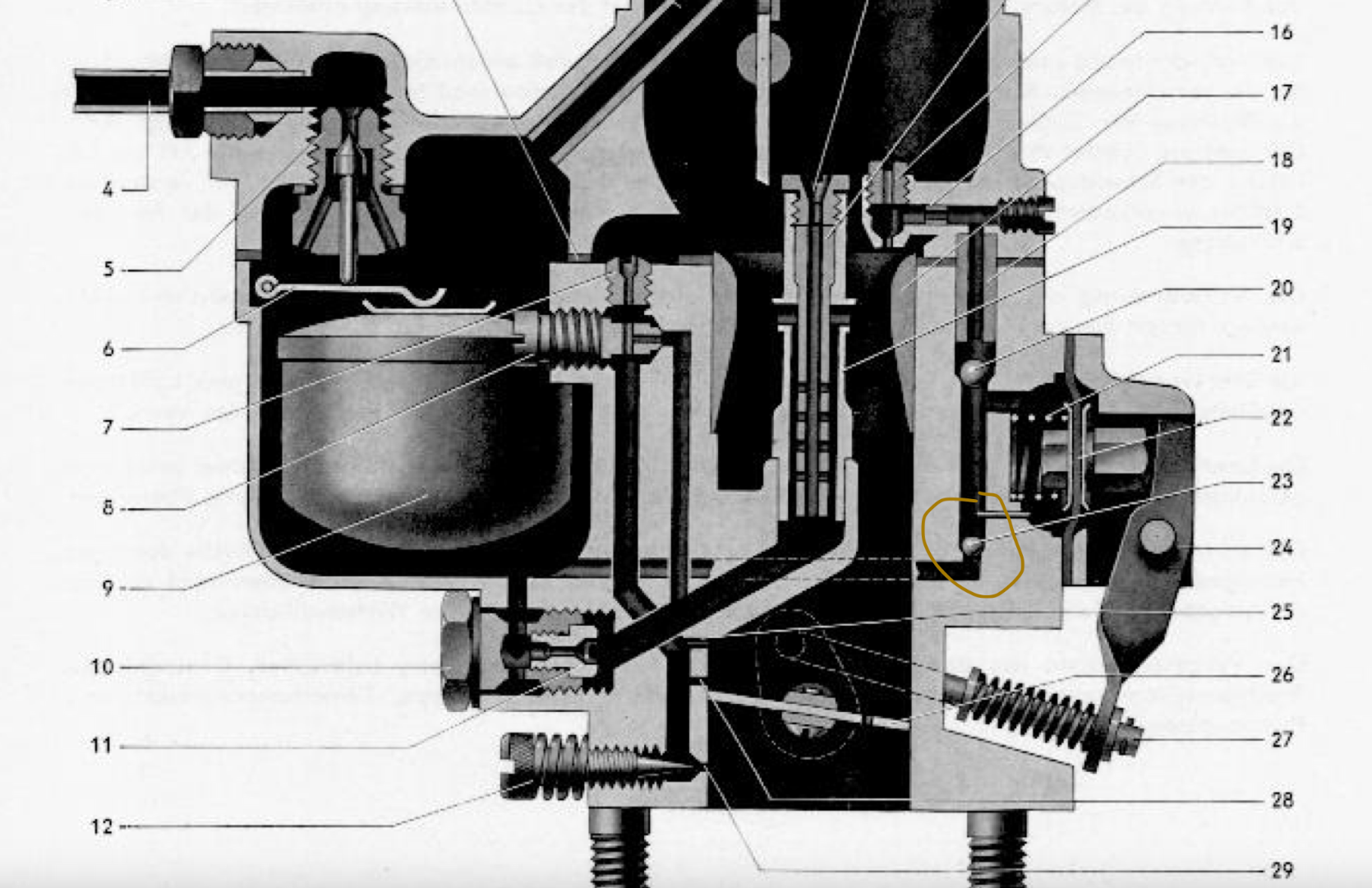

Wenn ich mir den Reparaturleitfaden so anschaue, kann ja nur das auf dem Bild markierte Kugelventil verschlossen sein oder? Das ist der einzige Zulauf zur Membrane und muss bei gefüllter Schwimmerkammer offen sein. Ich habe schon mit Druckluft durchgeblasen, keine Besserung.

Ja genau, dieser Kanal wird verharzt o.ä. sein.

Ich habe es noch nicht probiert, aber evtl. ist es möglich das Röhrchen Nr.18 aus dem Gehäuseunterteil zu ziehen, so dass Du an den Kanal von oben ran kommst. Wenn du den Vergaser dann über Kopf hältst, müsste dir zuerst Kugel 20 und dann 23 entgegen fallen, wenn es nur die größere sein sollte, hast du dann aber die Möglichkeit etwas Kraftstoff (oder schärfere Mittelchen) von oben in den Kanal zu sprühen, so dass sich der Dreck ggf. auflöst.

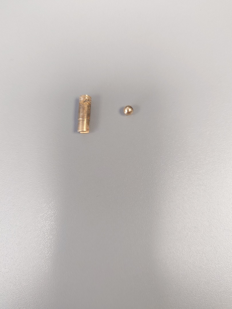

So, ich habe das Rohr Nr. 18 entfernt (guter Tipp) und mir kam eine Kugel entgegen. Im Kanal sieht man aber darunter nur das kleine Messingrohr, welches im Bereich der Beschleunigermembran seitlich eingeschoben ist. Eventuell ist die 2. Kugel dahinter, würde Sinn machen sonst schlagen die beiden Kugeln ja aneinander.
Ich habe den Kanal jetzt mit scharfem Reiniger und erneutem Ultraschall zumindest so frei bekommen, dass etwas Flüssigkeit durchläuft. Aufgrund der geringen Menge, weil man keinen Unterdruck hat und die Membran nicht montiert ist lässt sich schwer sagen, ob der Kanal frei genug ist. Ich baue ihn heut Abend mal so ein und werde berichten.

Stimmt Philipp, den kleinen Messingstift muss du wohl auch ziehen, sonst kommt die kleine Kugel nicht oben raus. Man sieht es auch auf dem Schnittbild.
Aber vielleicht reicht es so ja schon.
