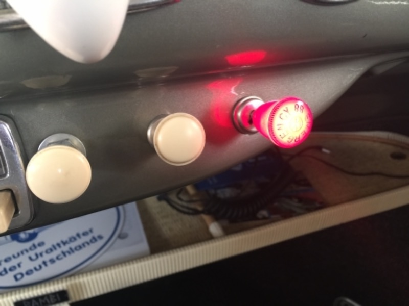

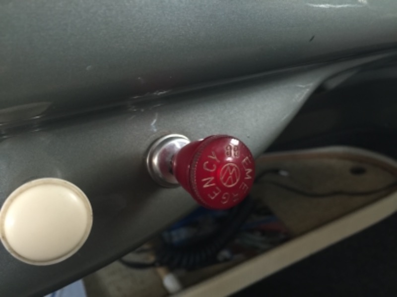

Liebe Winker und Blinker,
jetzt hab ich mir einen Knopf mit Warnlicht gebastelt.
Das rote Glas gibt es bei Reichelt.de als Einbauleuchte oder sowas und der Knopf ist vom Wischerschalter mit Waschdüse. Die Lucas Warnleuchten für Oldtimmer müssten aber auch passen.
Ich werde den Chokezug an einen Winkel neben die Lenksäule schrauben. Es sind ja 2 Schrauben für die Schalter vorhanden, dann muss nicht neue gebohrt werden.
Der Schalter kommt dann neben das Zündschloss (wie oben vorgeschlagen).
Einen ähnlichen Schalter gäbe es auch für eine "Zweikreisschaltung" mit blinkendem Bremslicht.
