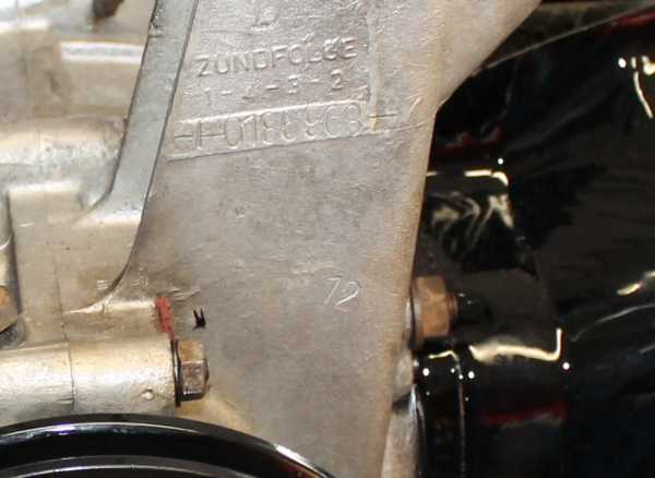

Hallo an alle .
Bei mir steht eine 12 unter der Motornummer. Wo kann ich nachlesen was die zu bedeuten hat ???

Hallo Kay,
das ist ja mal interessant. :woohoo: Lade doch bitte mal ein Bild davon hoch.
Wo man das nachlesen kann, ist mir eigentlich nicht bekannt. :dry:
bzgl. Novotex da bin ich auch nur durch Zufall draufgestoßen.
Das scheint ja jetzt ein interessantes Kapitel zu werden.
Vielleicht wissen ja die alten Hasen was über solche 12 Nr. bzw. Änderungen.

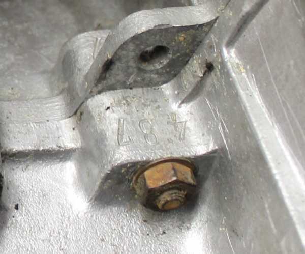

Cabrio55 antwortete auf Motorüberholung 30 PS Motor
Hallo Kay,
die Nummer "487" hinten auf den Gehäusehälften ist nur die Nummer vom Gehäuse selber, also kein Bestandteil der Motornummer. Hierzu ist nur zu sagen, dass man beim Überholen darauf achten soll, dass nur die Hälften mit der gleichen Nummer gepaart werden. Wie sich die Nummer zusammensetzen (z.B. Jahr und Tag, oder Schicht, oder fortlaufend o.ä.) kann ich nicht sagen.
Das "C" oberhalb vom Gehäuse könnte ein Prüfzeichen eines Werkers nach der Qualitätskontrolle o.ä. sein.
Leider kann ich die Bedeutung der "12" auch nicht erklären.
Hier aber noch zwei weitere Kennzeichnungen, die ich eben beim Durchblättern des VW Rep.-Leitfadens 52-57 gefunden habe:
Ein Stern, ca. 6mm im Durchmesser hinter der Motornummer bedeutet Kolben mit flachem Boden (wichtig evtl. für Zündeinstellung, Verdichtung)
Eine "0" unterhalb der Motornummer bedeutet Austauschmotor mit Lagersitz im Übermaß für Kurbelwellenlager (Außendurchmesser vergrößert).
