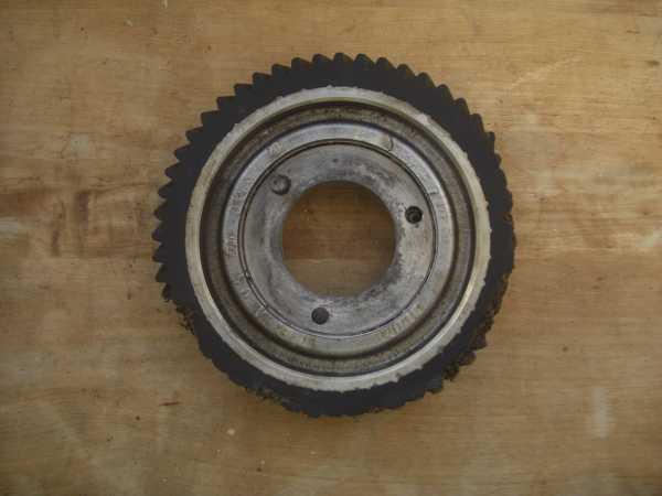

Von wann genau ist eigentlich dein Motor ? Motornummer wäre interessant und ob sich unter dieser Nr. eventuell ein A befindet.
Dann ist Vorsicht geboten , dann befindet sich in dem Motor das anfällige Novotex Stirnrad, was der Jens schon in seiner Antwort am Anfang erwähnt hat. Dann muß der Motor definitiv auseinander.
Siehe auch dazu BFV Zeitung von 3/2014. Novotex Stirnrad
Im Anhang mal ein Bild von so einem Motor.
Paule
Paule
