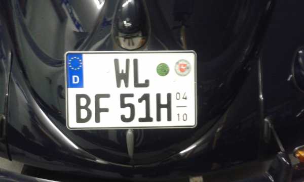

Hier das Ergebnis meiner Bemühung für das neue Saisonkennzeichen. Länge: 34 cm Höhe 20,5 cm. Passt millimetergenau zwischen unsere Begrenzungen.
Das nur zum Hinweis für die Neuen Saisonkennzeichen. Unser Landkreis lässt nichts anderes zu!! Womöglich sieht es anderen Orts auch anders aus. Ich habe mit meinen Möglichkeiten gekänpft auch über abgeschnittene Ecken. Keine Chance!!! Also: " Behörde"

hallo pitt
wenn man zuerst zur zulassungsbehörde geht wirst du nichts anderes als dieses bekommen.
wenn du aber zuerst zum tüv geht,das problem 6 volt und unzureichende ausleuchtung ansprichst,er kennt der tüvprüfer das problem.dein kennzeichen ist ja grösser als es früher war.
wenn der tüvprüfer dann einen entsprechenden hinweis in die papiere macht,kann die zulassungstelle das nicht übergehen auf grund der sicherheit!
dein kennzeichen klemmt ja zwischen papstnase und heckdeckelgriff.
ich würde wenigstens die ecken abschneiden.
gruss matthias
