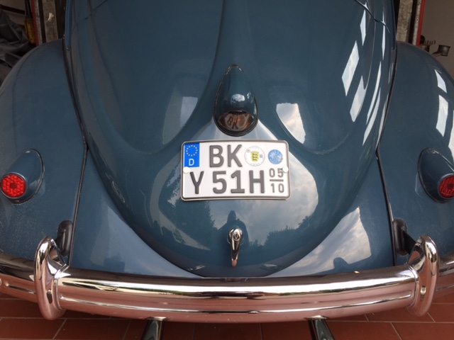

7 Jahre 7 Monate her #1690
von skrewdriver
skrewdriver antwortete auf Brezel: Kennzeichen in kleiner Schrift (?)
hallo siegfried
hast recht tüv war.
bin nur etwas im stress,fliege heute noch für 4 wochen nach madagascar,dann bin ich 10 tage zu hause und dann gehts 4 wochen nach sambia zu meinem 4x4 fahrzeug.
der tüvprüfer war super.hatte natürlich nicht viel ahnung vom brezel,aber er war lernfähig und begeistert.
den okrasamotor hat er mit allen einzelheiten aus der betriebsanleitung von okrasa eingetragen.
beim kennzeichen hat er schriftlich im brieb vermerkt das eine abweichung vom normkennzeichen notwendig ist,auf grund von 6 volt und unzureichende ausleuchtung.
daraufhin gab es ja schon bei der zulassungsstelle im vorraus eine entsprechende akte.
beim anmelden verwies ich auf die akte und auf den vermerk im tüvberichtung.
mir wurde ein leichtkraftradkennzeichen vorgeschlagen.
grösse:240x130 mm,
zweizeilig,
für die zweite zeile ist platz für 5 zeichen,
erste zeile stehen die 2 zeichen meines bezirks-kreis
zweite zeile 5 zeichen und zwar
Y 51 H 5/10(für saison,anordnung untereinder)
bilder kann ich erst machen wenn ich wieder da bin.
vor allem die beamten haben kurze buchstaben-zahenkonbinationen für solche spezialfällen.
diese kombinationen sind für uns nicht sichtbar und auch bei reservierungen online nicht vorhanden.
gruss matthias

7 Jahre 4 Monate her #1844
von skrewdriver
hallo
kennzeichen
kennzeichen

7 Jahre 4 Monate her #1845
von skrewdriver
hallo
kennzeichen
weitere bilder
matthias
kennzeichen
weitere bilder
matthias
