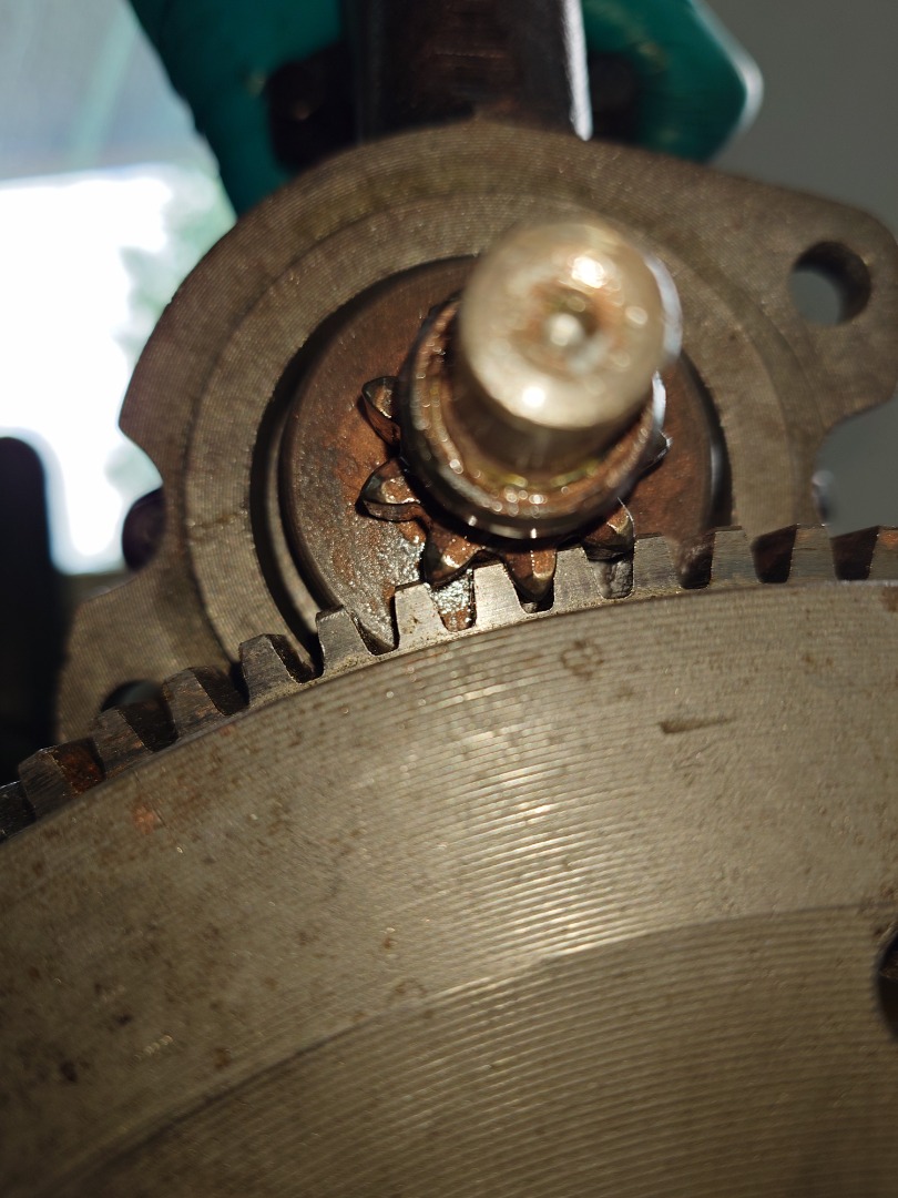

Tja, einen sofort ersichtlichen Grund gibt es meines Erachtens dafür nicht.
Mir fällt noch auf, dass die Zähne auf dem Zahnkranz des Schwungrades irgendwie nicht so aussehen, wie ich sie normalerweise kenne. Als ob sie sehr abgeschliffen, oder abgenutzt sind.
Vielleicht bilde ich es mir nur ein, aber vergleich doch mal die Form der Zähne mit denen vom 130er Schwungrad.
Wenn das alles nicht die Ursache ist, solltest Du Dir (Leihweise) einen anderen Anlasser besorgen, vielleicht liegt es ja doch irgendwie am Anlasser.

Ist leider mein erste 109er Schwungrad in meinen Händen. Ich finde auch dass das seltsam aussieht. Ich habe den Motor wieder draussen. Definitiv passen Zähne vom Anlasser und Schwungradzähne nicht so gut zusammen.
Leider habe ich keinen Tauschanlasser im Bekanntenkreis
Edit: du hast Recht mit der Verzahnung, die ist hinüber. Von hinten sieht man es gut, da sind die Zähne noch intakt. Ich brauche also ein neues.
Sorry dass es so verwirrend war, habe leider noch zu wenig Erfahrung gehabt in der Hinsicht.
