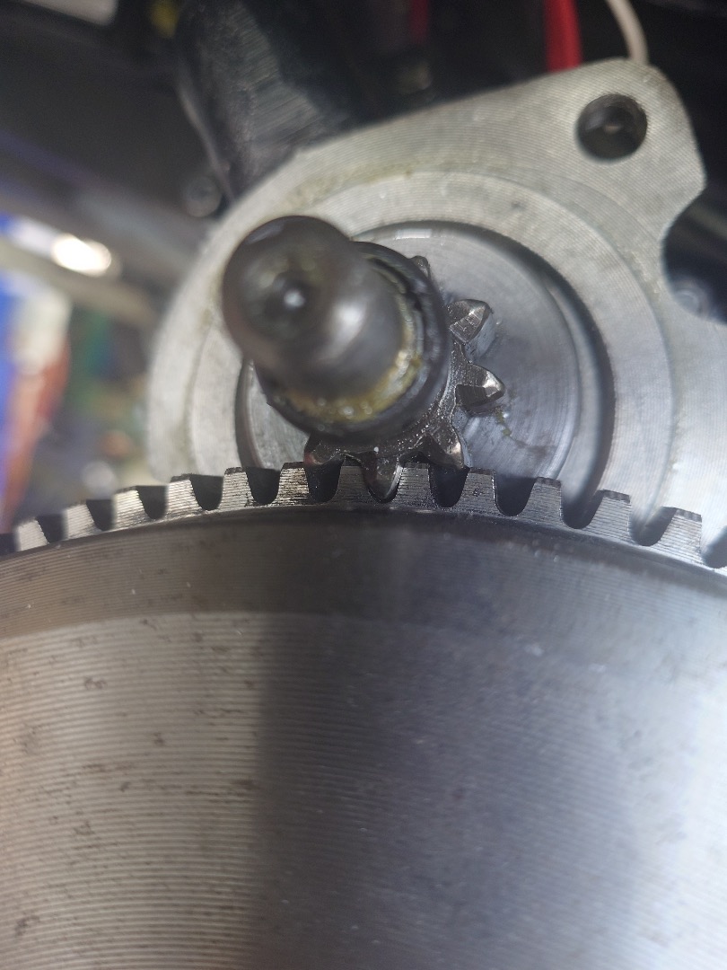

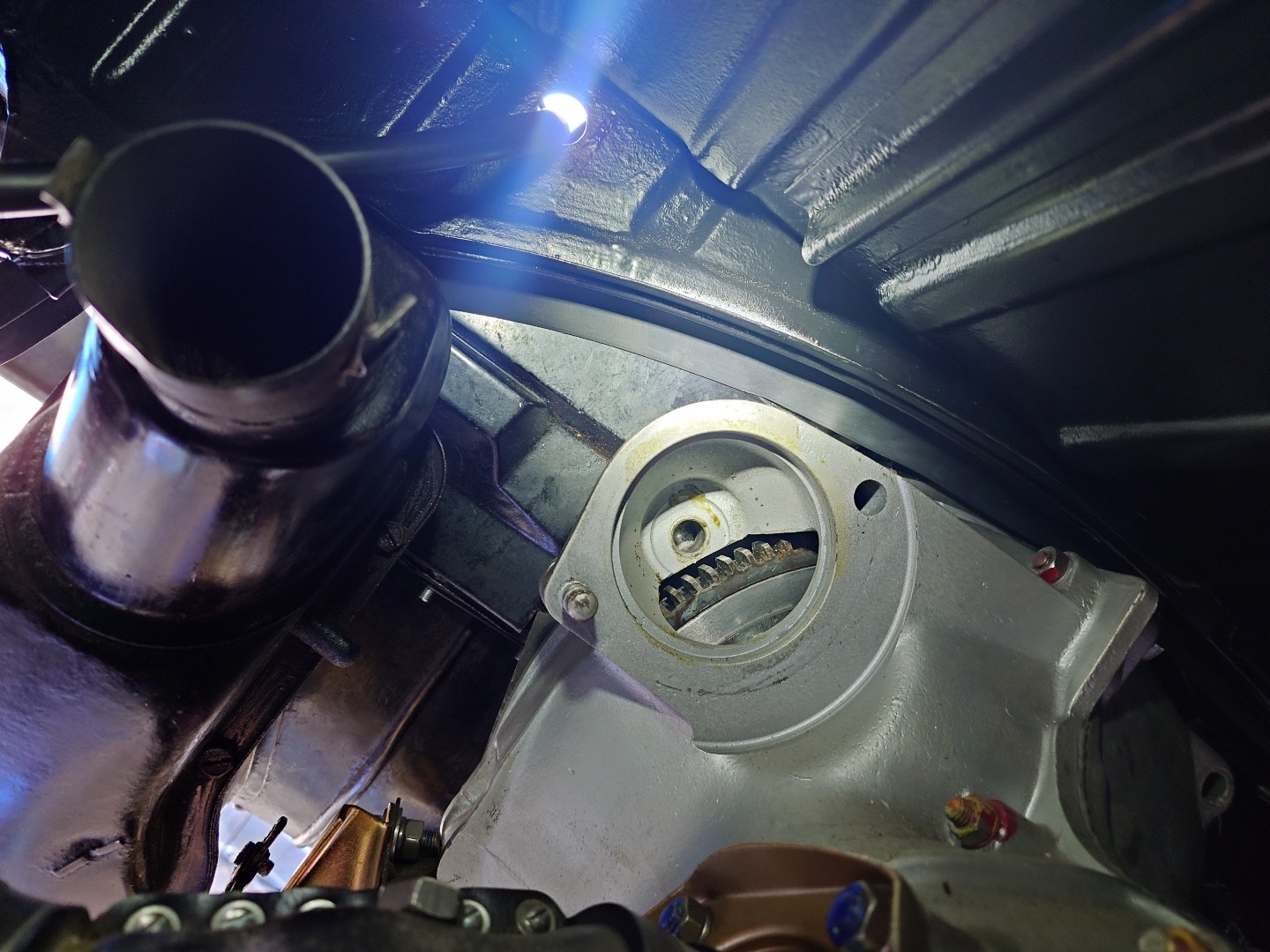

ich nutze diesen alten Beitrag mal, da er ziemlich gut auf mein Problem passt. Ich habe ebenfalls ein Puzzle gekauft (Motor zerlegt und überall verstreut..)
Der nagelneue Anlasser, welcher bei mir verbaut ist, klingt furchtbar beim Anlassen (lautes metallisches Klirren, wie eine falsche Verzahnung). Habe ihn ausgebaut, die Buchse ist im Getriebe und hat den korrekten Wellendurchmesser von etwa 12.5mm.
Ich kann ihn nicht an mein Schwungrad halten, da der Motor eingebaut ist aber ich habe ein 6V Schwungrad vom 66er Karmann mit 130 Zähnen in der Werkstatt liegen, dort sieht die Verzahnung vom Anlasser ziemlich passend aus, wenn man beides aneinander hält.
Ist es möglich, dass das Ritzel vom Anlasser umgebaut wurde im Zuge einer Revision? Laut Teilenummer sollte der Anlasser passen, mein 109-Zahn Schwungrad am 30PS Motor klingt aber nicht so ganz passend in Verbindung mit diesem Starter. Ich bin etwas verwirrt und weiss nicht wirklich, was hier das Problem ist.
Danke euch falls einer einen heissen Tipp hat
Gruss Phil

ich habe eben mal an zwei Anlassern nachgemessen:
Ein Anlasserritzel für die 109er Schwungscheibe hat einen Durchmesser von ca. 30mm.
Ein Anlasserritzel für die 130er Schwungscheibe hat einen Durchmesser von ca. 25mm.
Beide Ritzel haben 9 Zähne.
Das sollte reichen, um deinen Anlasser zu bestimmen.
Kommt das Geräusch wirklich vom Anlasser, oder schleift evtl. etwas anderes? Z.B. das Lüfterrad im Lüftergehäuse? Oder der Drosselring am Lüfterrad?.
Auch möglich wäre, aber sehr unwahrscheinlich, dass der Zahnkranz auf der 30PS Schwungscheibe von 109 auf 130 Zähne umgebaut wurde. Jedenfalls kann man in deinem Bild einen Zahnkranz erkennen, der nicht Teil der Scheibe ist, sondern hinterher aufgeschrumpft wurde.

Guten Morgen Jens
Vielen Dank für die schnelle Antwort und die Messung der Anlasser!
Ich habe die Zähne gezählt, ich habe einen 109er Kranz auf dem Schwungrad. Das Geräusch muss vom Anlasser kommen, sobald der Motor läuft und der Anlasser wieder ausspurt, ist es weg.
Gruss
Phil

Tja, einen sofort ersichtlichen Grund gibt es meines Erachtens dafür nicht.
Mir fällt noch auf, dass die Zähne auf dem Zahnkranz des Schwungrades irgendwie nicht so aussehen, wie ich sie normalerweise kenne. Als ob sie sehr abgeschliffen, oder abgenutzt sind.
Vielleicht bilde ich es mir nur ein, aber vergleich doch mal die Form der Zähne mit denen vom 130er Schwungrad.
Wenn das alles nicht die Ursache ist, solltest Du Dir (Leihweise) einen anderen Anlasser besorgen, vielleicht liegt es ja doch irgendwie am Anlasser.

Ist leider mein erste 109er Schwungrad in meinen Händen. Ich finde auch dass das seltsam aussieht. Ich habe den Motor wieder draussen. Definitiv passen Zähne vom Anlasser und Schwungradzähne nicht so gut zusammen.
Leider habe ich keinen Tauschanlasser im Bekanntenkreis
Edit: du hast Recht mit der Verzahnung, die ist hinüber. Von hinten sieht man es gut, da sind die Zähne noch intakt. Ich brauche also ein neues.
Sorry dass es so verwirrend war, habe leider noch zu wenig Erfahrung gehabt in der Hinsicht.
