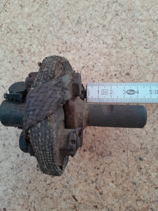

nach der Lektüre vom Veteranenservice-Katalog bin ich nun sicher: es gibt keine 2 Varianten dieser 2-Arm-Flansche, es gibt nur eine Länge. #114430 gilt für Spindel wie für Rollenlenkung.
Schaut man sich die ganz alten Flansche und die etwas neueren Modelle genauer an, sieht man den Unterschied: früher war nur eine kleine Kerbe im Rundmaterial, spätere Modelle haben eine recht lange Abflachung. So hat man erreicht, das sich die Lenkstange etwas weiter entfernt von der Hardyscheibe festklemmen liess, und es war keine verlängerte Version des Flanschs notwendig.
Diese Theorie behalte ich mal als gesicherte Erkenntnis, bis jemand 2 unterschiedlich lange Flansche vorlegt

Ich habe unseren Ovali vor langer Zeit auf Rollenlenkung umgebaut .Es wird der Zweiarmflansch mit der langen
Abflachung benötigt .Die originale Lenkstange passt dann
gerade noch auf den Flansch. Die Sicherungsschraube
sitzt dann am obersten Ende der Abflachung.

kürzlich habe ich mich mal bei rollenlenkungen umgetan und fand raus,dass es den oberen flansch zum lenkrohr doch in 2 unterschiedlichen längen mit 40 mm und 56 mm gibt. die längere version habe ich unter 131 415 413 gefunden und hier liegen. eigentlich sollte die kürzere version eine andere teilenummer haben, oder vw hat irgendwann generell auf die längere version umgestellt. dann allerdings sollte man sie heute überall nachgeworfen bekommen, oder?
