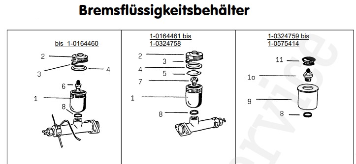

Hallo Peter,
der VeteranenService unterscheidet 3 unterschiedliche Alu-Bremsflüssigkeitsbehälter nach Fahrgestellnummer

Hallo Siegfried,

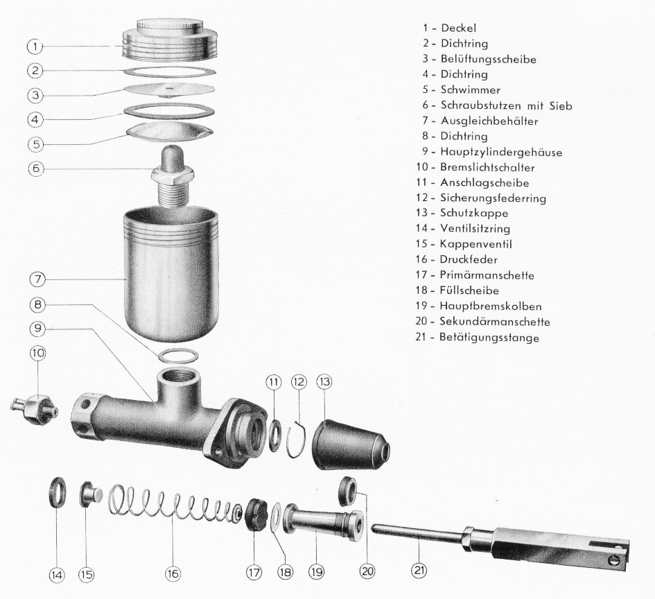

Die Änderung ab FG 1-0324758 wird beschrieben als "Neu:  Ausgleichbehälter ohne Schwimmer.    Bisher:  mit Schwimmer".
Ich kenne mich damit nicht aus,  aber im Reparaturleitfaden 1951 steht dieses Bild,  MIT Schwimmer:

passt doch genau - in der mittleren Skizze/Abbildung ist die #5 der Schwimmer

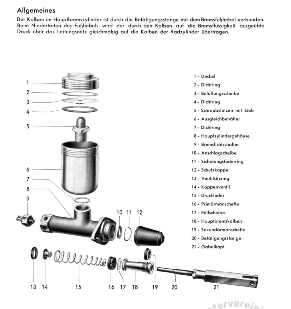

Noch ein Bild: Aus der Reparaturanleitung 52-57.
Hier ist der Behälter ohne Schwimmer. Sieht aber äußerlich anscheinend gleich aus.

Hallo Peter,
dieser ist im Internet zu finden
