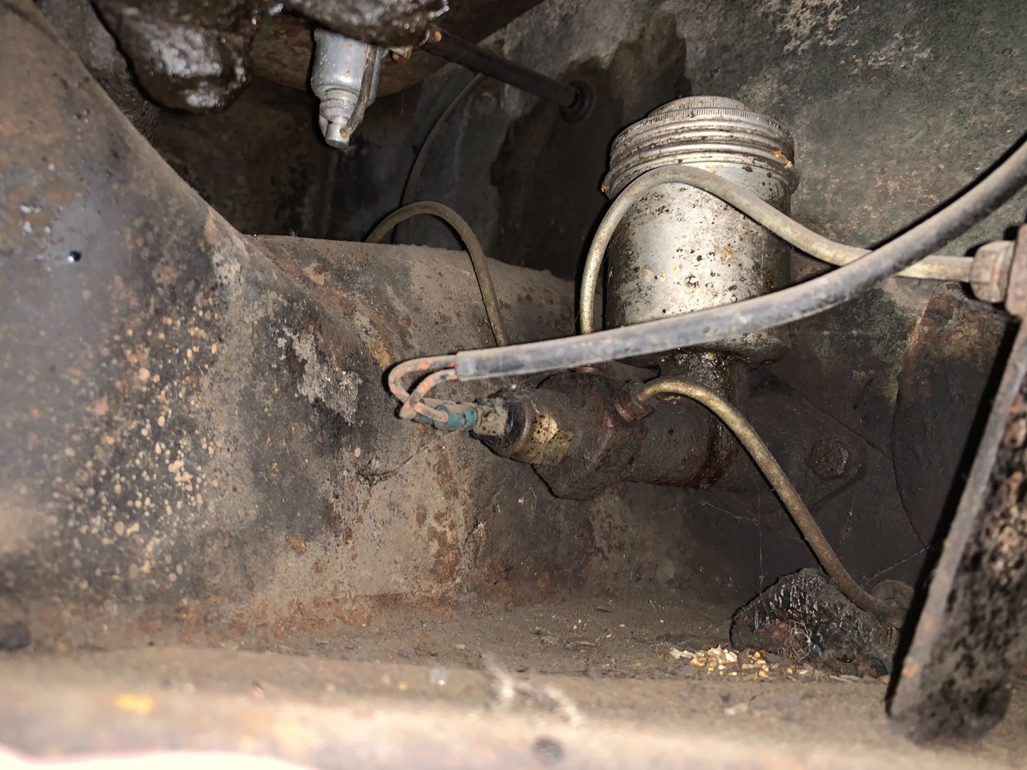

Hallo Peter,
vielen Dank für das gute Foto - aber Dein Bremsflüssigkeitsbehälter wurde für Motornummern bis 1-0324759 verbaut - laut VeteranenService (siehe oben) wurde der von mir gesuchte von 1-0324759 bis 1-0575414 verbaut.
Gruß,
Siegfried
Gruß,
Siegfried

Hallo Siegfried,
kann es sein, dass Du die Fahrgestellnummern meinst? Der Behälter auf dem Foto dürfte Original aus einem Fahrzeug mit Fahrgestellnummer 10552753 Bj. 11/53 sein.

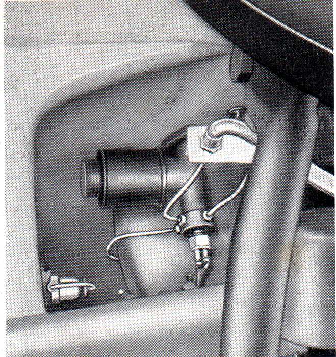

danke - ist die Abbildung vom VeteranenServie für die Fahrgestellnummern 1-0324759 bis 1-0575414 am Anfang meines Beitrags ein Phantom?
Gruß,
Siegfried
Gruß,
Siegfried

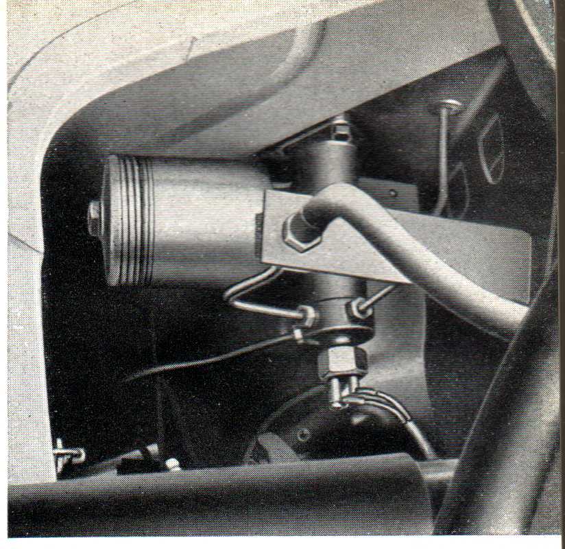

Hallo Siegfried,
als Anlage ein Bild aus dem Ersatzteilkatalog 11/52.
Vielleicht ist das Bild vom Veteranenservice nur etwas ungenau wiedergegeben.

passt doch genau - in der mittleren Skizze/Abbildung ist die #5 der Schwimmer
Gruß,
Siegfried
Gruß,
Siegfried
