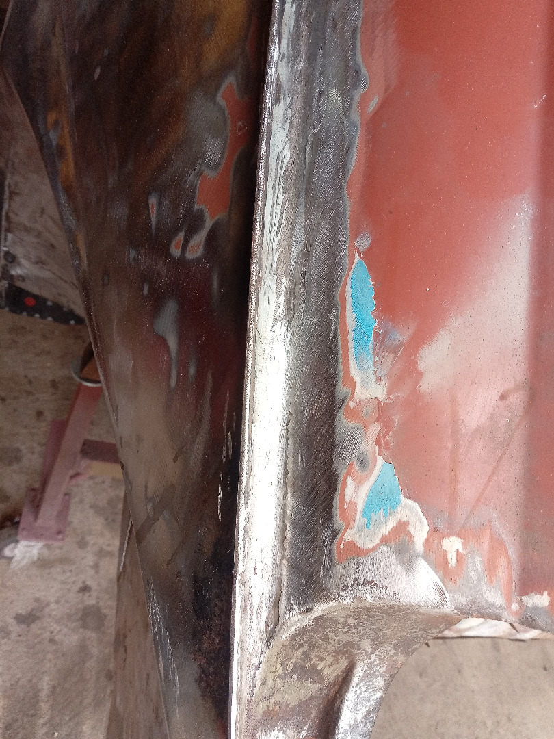

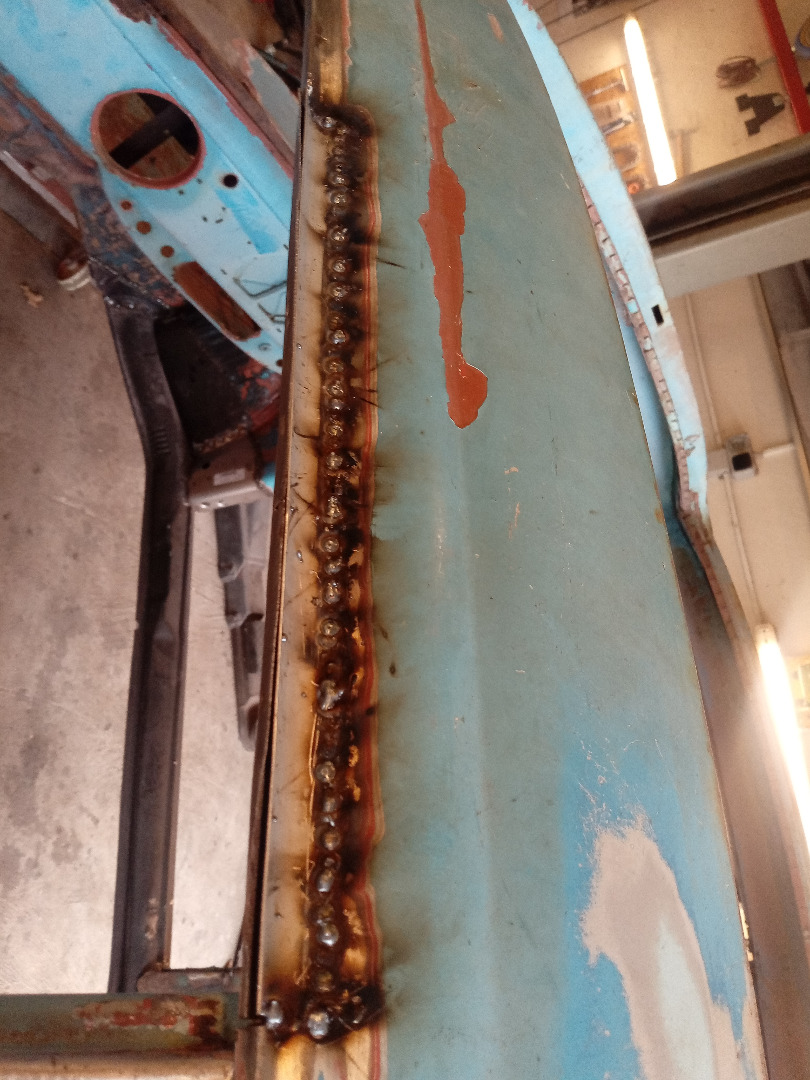

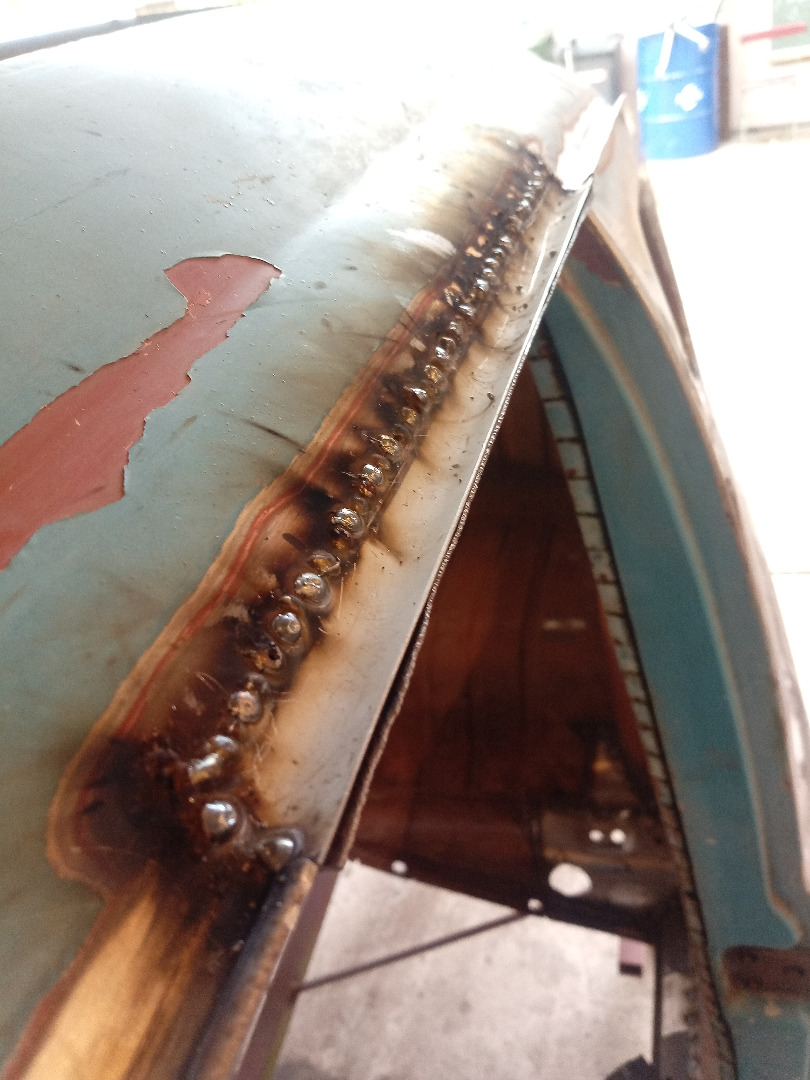

sorry hat mal wieder länger gedauert, Aber hier ein paar bilder der Arbeit

Toll!

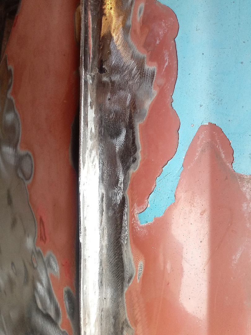

so nach dem die rinne geschweißt ist und der käfer fast fertig zum lackieren, stellt sich mir die Frage, soll man den Falz mit Dichtmasse verschließen oder nicht.
Original ist es nicht, aber sinn würde es ja schon machen.

Hallo Matthias,
ich würde einen hauchdünnen Film auf die Innenseite des Falzes auftragen und schön glätten / verstreichen, das sieht man später dann nach dem Lackieren nicht. Aber frag vorher deinen Lackierer, welche Dichtmasse er empfehlen würde.

Mr.Bug antwortete auf Regenrinne Schweissen
Ich habe für einen Käfer mal das Dach tauschen lassen, und da wurde die Regenrinne aufgebogen, die neue Dachhaut mit Schweissprimer eingefügt und punktgeschweisst. Dann der dünne Spalt mit Zinn dünn aufgefüllt. Sikaflex wäre auch möglich gewesen. Oder - EP Grundierung dick anmischen, und in 2-3 Lagen mit einem kleinen Pinsel auftragen. Das rostet in Deiner Lebenszeit nicht mehr ...
