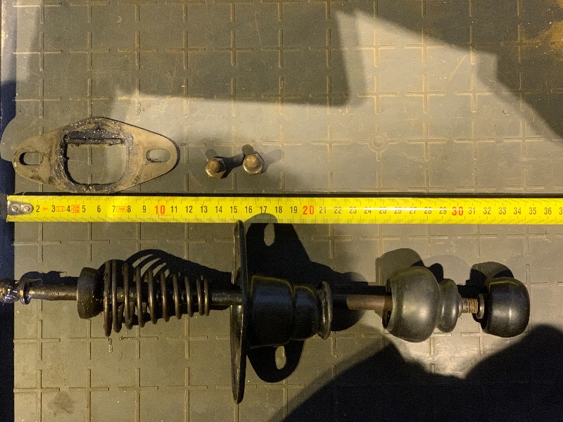

4 Jahre 9 Monate her - 4 Jahre 9 Monate her #4820
von Brezelfahrer2015
Brezelfahrer2015 antwortete auf Schalthebel sitzt fest
Letzte Änderung: 4 Jahre 9 Monate her von Brezelfahrer2015. Begründung: Anhang

Hallo Peter,
Vielleicht doch einmal den "späteren" Feder versuchen? Die ist leichter und hat weniger Wicklungen (oder wie das auf deutsch heisst..):
Bilder in Der Berater (Archiv ET-0566) oder bei Cagero: www.cagero.com/de/Aircooled/K%C3%A4fer/H...shebelwerk?f=1&n=156 Aber ob das passen wird?
Hallo Marc, dankjewel!
Ja, die original Feder war gebrochen, da war dieser als Ersatz gedacht, aber anscheinend ist dieser zu Dick/schwergängig/zu viele Wicklingen: nicht das passende Teil...
Hat jemand eine Feder auf Lager oder sind die Repros zu empfehlen?

carsten drost antwortete auf Schalthebel sitzt fest
Hallo Peter ,auf dem Bild ist die Feder falsch montiert. Die Feder sitzt doch unten auf der Schaltplatte. LG Carsten
Carsten du hast Recht! Beim Vergleich zum ‘59er Ausführung habe ich es auch bemerkt und umgebaut, hat auf Anhieb gepasst!
Danke für euere Anregungen!
