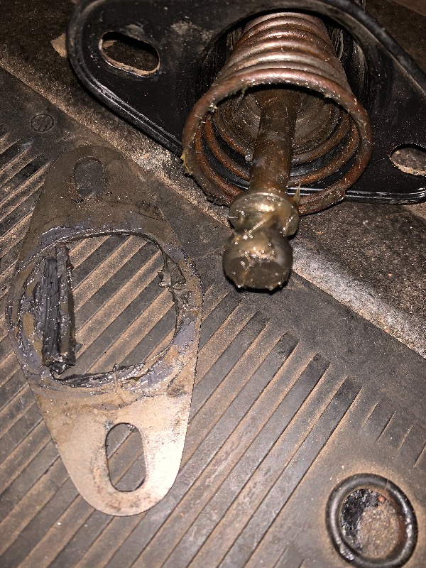

Hallo Peter, war der Hebel vorher im Fahrzeug montiert und Hat funktioniert. Auf dem Bild sieht es so aus als wenn die Kugel zu dick ist für die Brezelschaltstange.LG Carsten

Hallo Carsten, der Hebel war nicht montiert, aber gehört zum Fzg. Die Platte aber und ggfls. vielleicht auch die Feder könnten vom Ovali stammen, ist aber nicht sicher. Sicher ist, dass die Kugel passt, daher ging mein Verdacht in die Richtung der beiden andere Teile.

Hallo Peter, wenn die Feder über die Gugel geht ist sie richtig. Die sieht auch richtig aus, die Kugel paßt in die Schaltstange sagst du dann ist das auch ok. Wie sieht es mit dem Schaltbock aus, da gibt es unterschiedliche Höhen? Mir ist es beim letzten Mal passiert das ich die Kugel neben der Schaltstange montiert habe und sich nichts mehr bewegt hat. LG Carsten

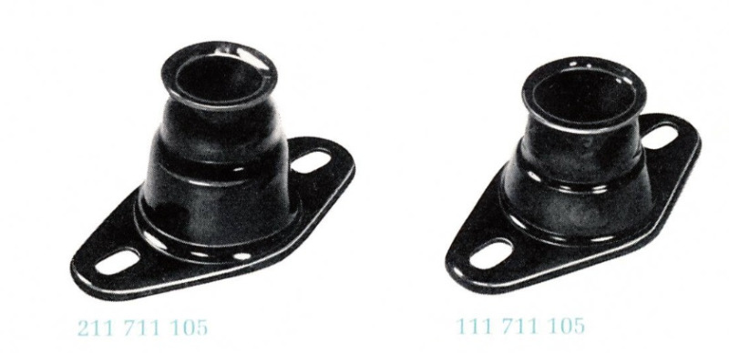

Hallo Peter,
der Schaltbock vom Brezel ist ca. 15mm höher als der vom Ovali. Da ist es kaum zu glauben das die Schrauben lang genug sind wenn man einen neueren Bock erwischt hat um sie auch nur zum packen zu bringen.

das ist absolut richtig , aber wenn man den niedrigeren Schaltbock auf den hohen Anschlagdrehpunkt des Brezelschalthebels schiebt wird er nicht bis auf den Boden kommen zum Verschrauben.

Hallo Peter,
Vielleicht doch einmal den "späteren" Feder versuchen? Die ist leichter und hat weniger Wicklungen (oder wie das auf deutsch heisst..):
Bilder in Der Berater (Archiv ET-0566) oder bei Cagero: www.cagero.com/de/Aircooled/K%C3%A4fer/H...shebelwerk?f=1&n=156 Aber ob das passen wird?

Hallo Marc, dankjewel!
Ja, die original Feder war gebrochen, da war dieser als Ersatz gedacht, aber anscheinend ist dieser zu Dick/schwergängig/zu viele Wicklingen: nicht das passende Teil...
Hat jemand eine Feder auf Lager oder sind die Repros zu empfehlen?
