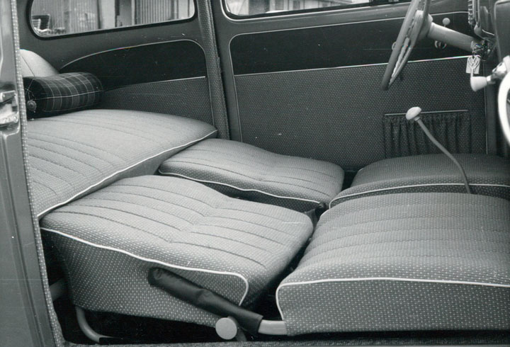

Hallo Langschläfer,
dieses Bild von R.Etzold - kamei-13.jpg - hat mich auf die Frage gebracht - wie hat man das denn umgesetzt?Es sieht laut Bild so aus, als wäre der Sitz ausgebaut, umgedreht wieder eingebaut, dann die Rückenlehne ganz nach unten geklappt, und die hintere Sitzbank ein wenig angestellt worden.
Mit Kopfkissen dann die Nacht im Käfer verbracht.
Sicher mal spannend, nix für immer aber warum nicht ...
Kennt das jemand ggfs. aus eigener Erfahrung?
Und was für Umbauten muss man am Sitz hier vornehmen, damit das gut klappt?

Hi Marc,
man hat das damals (fast) genauso umgesetzt wie du es beschrieben hast, nur dass die Rückenlehne nicht einfach umgeklappt wurde (das geht nämlich nicht wegen des Anschlags!), sondern man musste die Halter der Lehne auch noch unten aus dem Sitzgestell aushaken, damit man diese waagerecht hinter den Sitz legen konnte.
Je nach Komfort konnte man dann och etwas mit Decken usw. aufpolstern, aber ergonomisch oder für einen gesunden Schlaf tauglich war das bestimmt nicht.
Es gibt aber Bilder aus den 50ern, aus denen ersichtlich wird, dass die Leute tatsächlich mit dieser Sitzlandschaft im Käfer geschlafen haben.
