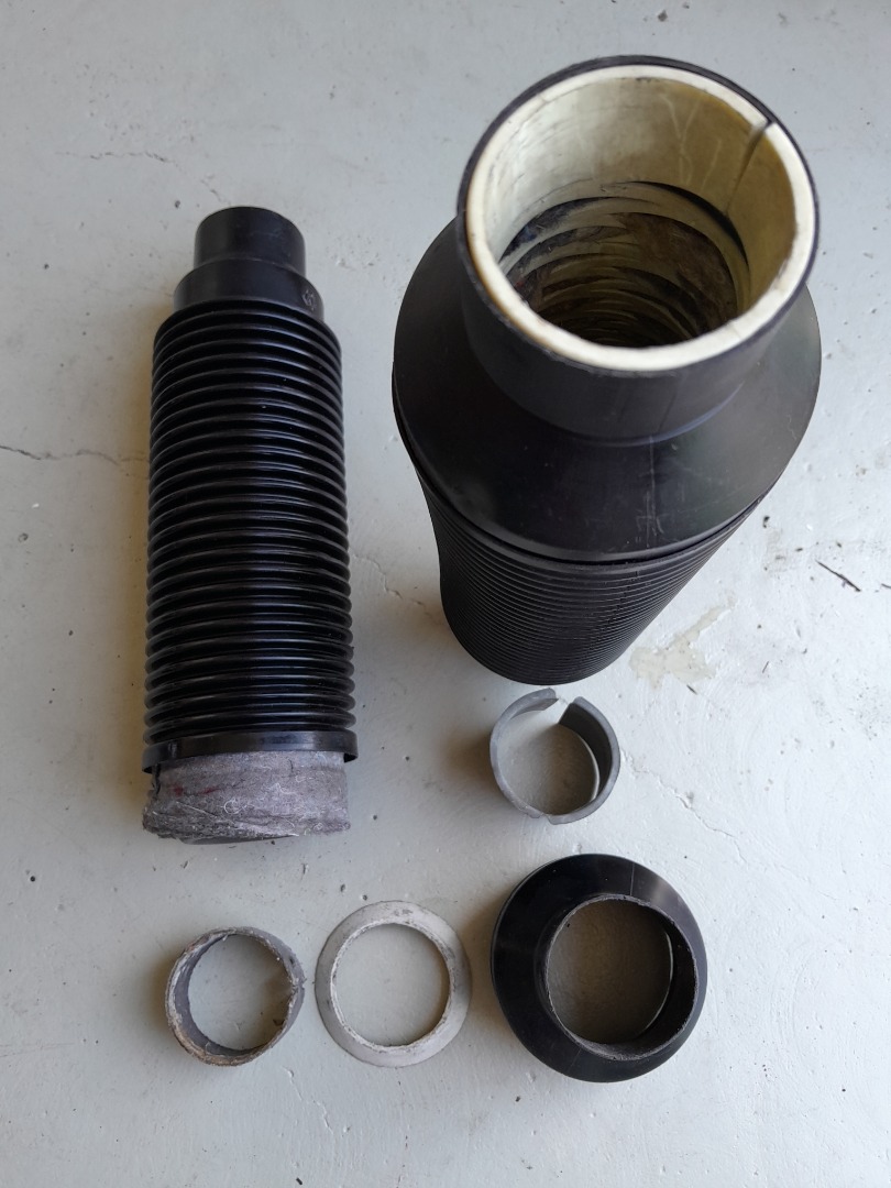

Hallo Wärmebedürftige,
ich habe hier zwei unterschiedliche Heizschläuche. Bei einem geht durchgehend ein Kunststoffteil von Rohranschluß zu Rohranschluß. so etwas suche ich. Die Rohrdurchmesser sollten 50mm sein. Bei meinem zweiten Heizschlauch sind Asbestringe in den Rohrstutzen. Bei beiden ist noch jeweils ein Blechring verbaut. Schön wäre es auch Asbestfreie Einsätze zu bekommen.

Hier eine günstige Adresse für passende Polyamidbuchsen. Die Länge muß auf 30mm eingekürzt werden.
olaf-plastik.de/lagerbuchsen-ohne-bund/880622350004000

Hallo Hans
Du kannst auch original verzinkten Stahlpanzerschlauch nehmen .
Gibt es bei Autoteile Ehring .
Grüße Torsten
Grüße Torsten

Hallo Thorsten,
Stahlpanzerschlauch wäre sogar original. Der hält aber die Motorgeräusche nicht fern. Das funktioniert ein wenig besser mit den Kunststoffheizschläuchen
