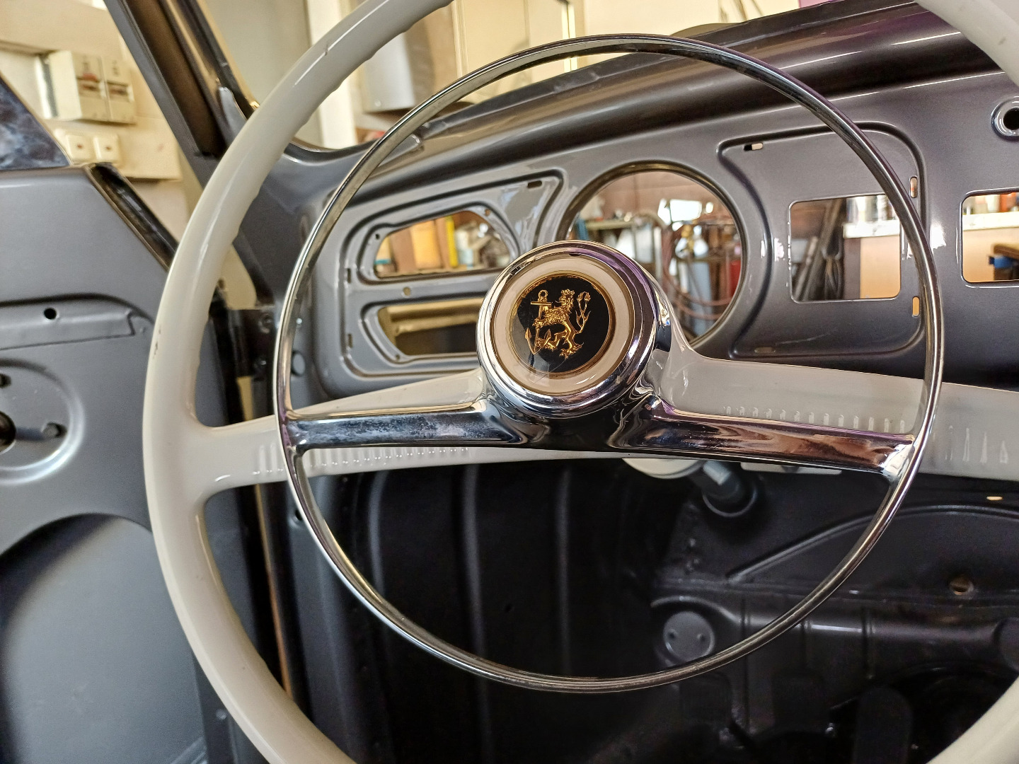

Hallo zusammen,
kann mir vielleicht jemand erklären, wie man den abgebildeten Hupenring demontiert.
Ich restauriere zur Zeit mein 1958er Cabrio und müsste zu diesem Zweck das Lenkrad abnehmen.
Versuche, den Hupenring durch Drehung nach rechts oder links zu lösen führten nicht zum Erfolg., Ich
bin für jeden Tipp dankbar...
Luftgekühlte Grüße
Roland B.

Moin, Hupenknopf entfernen Vorsicht der Kabel ist dort verschraubt. Unter dem Hupenknopf sind drei Schrauben diese lösen und du kannst den Ring entfernen Darunter befindet sich die Mutter um das Lenkrad zu lösen. Gutes Gelingen Carsten
