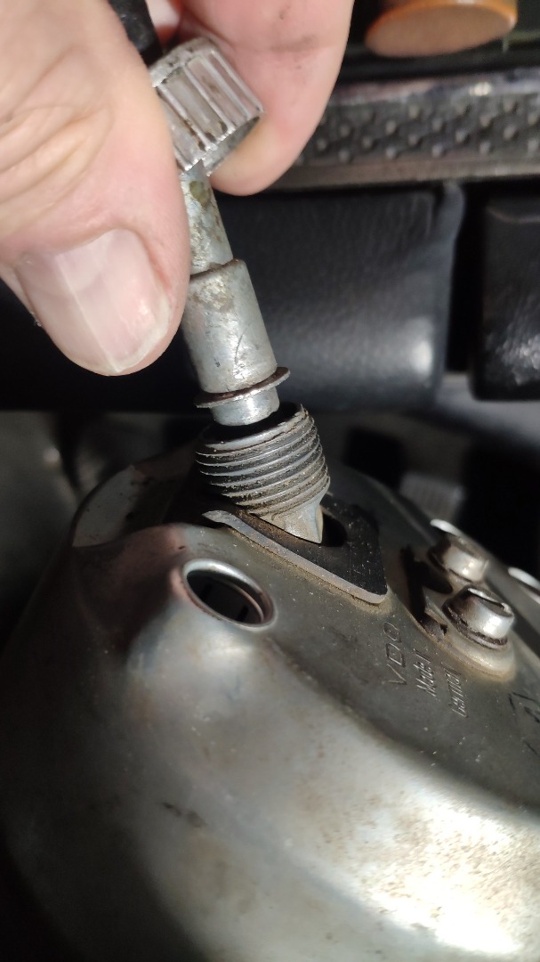

Tachowelle sitzt fest.

Tachowelle sitzt fest. wurde erstellt von Wolfgang

Hallo Wolfgang,
so richtig weiß ich auch keinen Rat außer länger auf die Wirkung von Caramba zu warten und etwas fester zu ziehen. Ich hatte bei meinem Oval Standard das Problem das die Welle kaputt ging. Nach der zweiten Welle habe ich dann am Tacho geforscht. Da gibt es eine Eingangsgetriebeübersetzung die man rausschrauben kann. Sie saß fest. Nach zerlegen und Ölen funktioniert es seit dem perfekt. Seit dem bekommen Tachos von mir einen bis zwei Tropfen Öl an die Stelle bevor die Welle eingeschoben wird. Ob man das Teil mit Tachowelle ausschrauben kann mußt du selber nachsehen.

danke für deine Antwort. Ich habe mit einer abgewinkelten Telefonzange im Spalt zwischen Welle und Tacho und viel Geduld das gute Stück heute herausbekommen. der Vierkant hatte sich irgendwie im Tacho festgefressen. Naja, jetzt alles okay.
Vielen Dank nochmal und freundliche Grüsse
