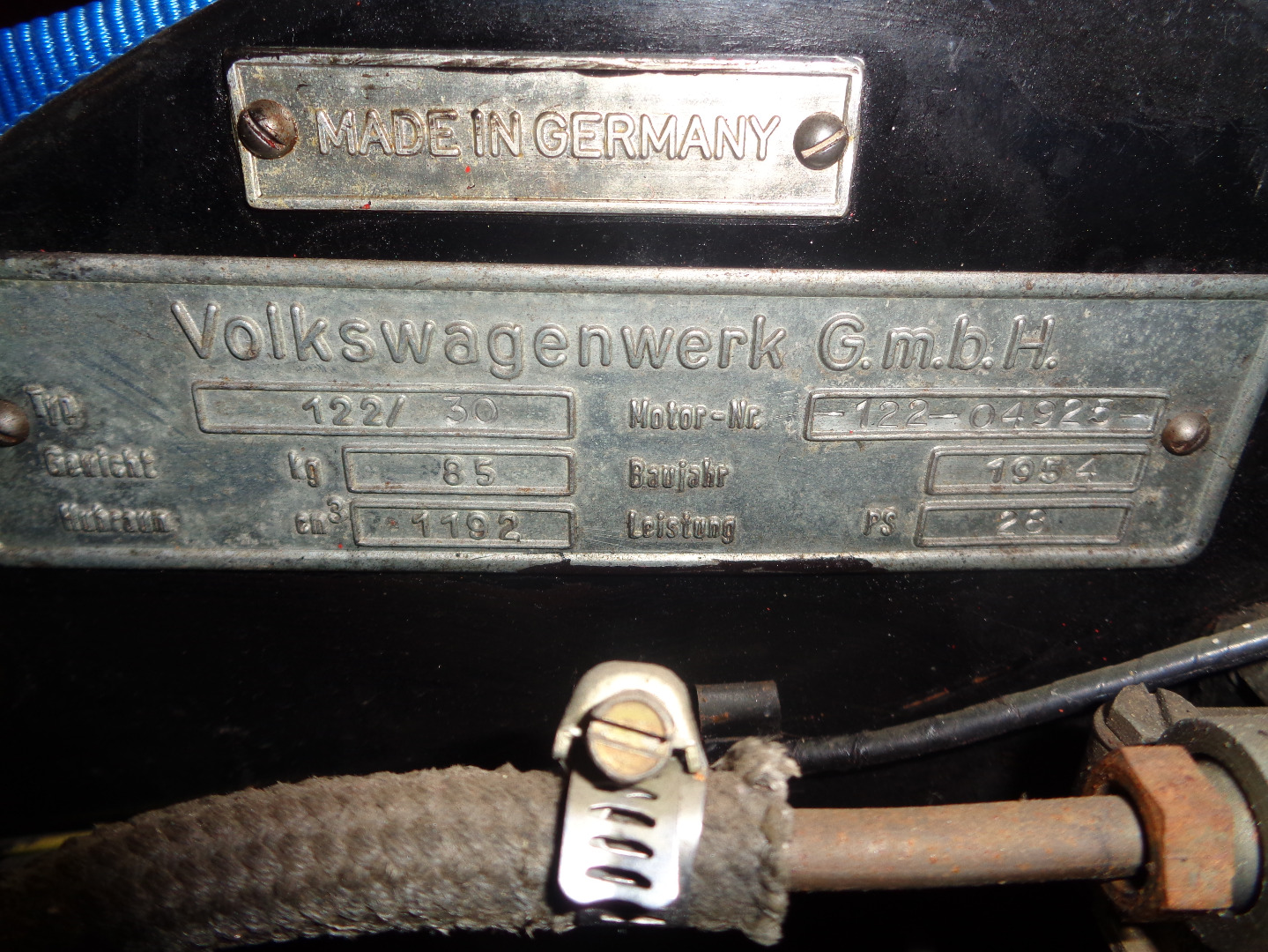

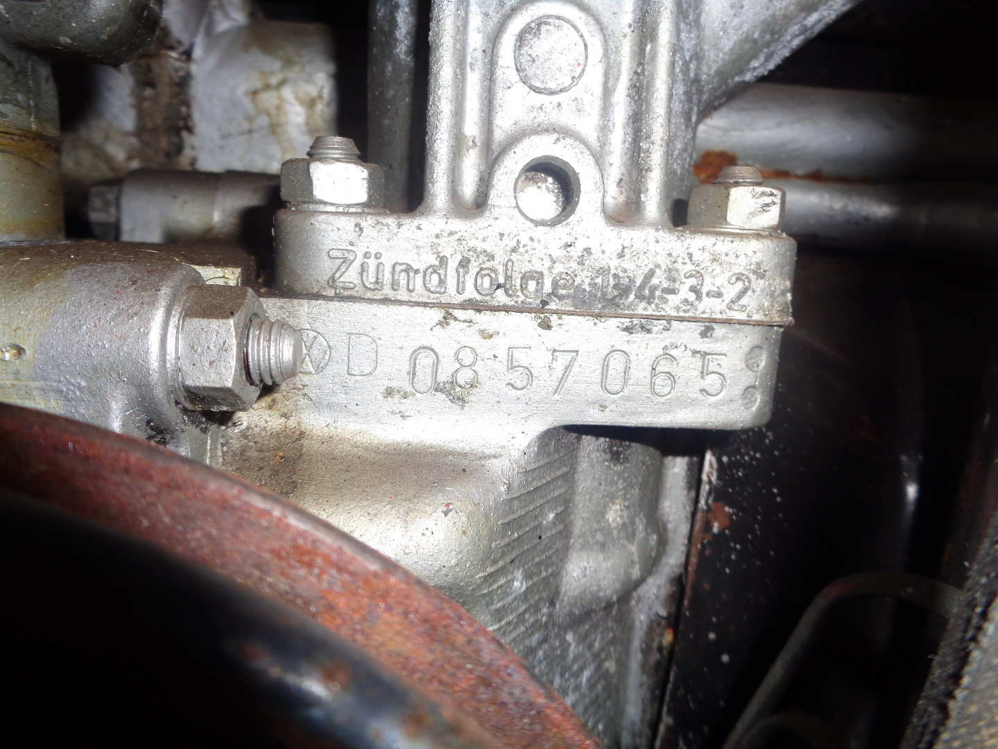

Hallo liebe Brezelfreunde
An meinem Typ 122 Motor finde ich unterschiedliche Nummern!
Kann mir jemand sagen in welchem Baujahr der Motor wirklich
produziert wurde?
Vielen Dank und liebe Grüße,
T. Black

Hallo T.Black,
der Motor ist auf jeden Fall ein 34PS Motor (Kennbuchstabe D) der nach 1960 produziert wurde, 34PS und größer erkennt man an dem geschraubten Fuß der Lichtmaschine.
30 und 24,5PS hatten einen Fuß der am Motorgehäuse angegossen war.
Das Typenschild (1954!) passt also überhaupt nicht zu dem Motor selbst.
Du musst mal im Netz suchen, dort findet man eine Tabelle mit den Herstellungsmonaten der Motoren.

August 1971
