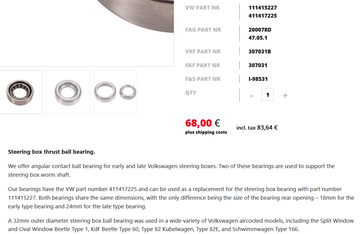

Eine bekannte polnische Lieferant offriert diese Version:
ww2vw.com/shop/beetle-steering-box-thrust-bearing/
Nicht gerade Preiswert, aber offensichtlich schwer zu bekommen.

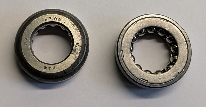

Was er aber meint mit den Massangaben im 2. Abschnitt? "Size of the bearing rear opening" 18 oder 24 mm ?
Ich habe hier gebrauchte FAG Lager 47.05.1, Öffnung Festteil 17,1 mm, Öffnung "offene Seite" 20,3 mm.
Hier noch ein Bild
Hier noch ein Bild
Letzte Änderung: 03 Okt 2025 15:40 von Markus H.. Begründung: Bild

Im polnischen Angebot steht:
Im VW ETL 1971 (alle Jahre ab 1947 bis 1971) wird für "Spindellenkung" (die originale Ausführung) das Lager 111 415 227 genannt, und nur für "Rollenlenkung" (die spätere Ausführung) die Teilenummer 411 417 225. Das letzte Nummer sollte bei Lieferant FAG die Nummer 508620B haben. Noch immer nicht einfach zu bekommen, aber immerhin weniger teuer.
Die Abmessingen werden angegeben als 16,4 x 32,0 x 10,3 mm.
Trotzdem finde ich die Gleichstellung beider Ausführungen zweifelhaft. Vor allem, weil die auch später im ETL noch unterschiedlichen Teilenummern haben.
Aber was können wie hier mit?.....

hier mal die Übersetzung in deutsch. Ich habe hier gerade ein Lager mit der großen Öffnung von 24mm in einem 28mm Ovali Lenkgetriebe. Man kann es nicht mehr demontieren. Da es aber noch sehr gut ist bleibt es drin.
Schrägkugellager für das Lenkgehäuse.
Wir bieten Schrägkugellager für frühe und späte Volkswagen Lenkgetriebe an. Zwei dieser Lager werden zur Lagerung der Lenkgehäuse-Schneckenwelle verwendet.
Unsere Lager haben die VW-Teilenummer 411417225 und können als Ersatz für das Lenkungsgehäuse-Lager mit der Teilenummer 111415227 verwendet werden. Beide Lager haben die gleichen Abmessungen, der einzige Unterschied ist die Größe der hinteren Lageröffnung - 18mm für das frühe Lager und 24mm für das späte Lager.
Ein Lenkgehäuse-Kugellager mit einem Außendurchmesser von 32 mm wurde in einer Vielzahl von luftgekühlten Volkswagen-Modellen verwendet, darunter der Käfer mit geteiltem und ovalem Fenster Typ 1, der KdF-Käfer Typ 60, der Kubelwagen Typ 82, der Typ 82E und der Schwimmwagen Typ 166.
Übersetzt mit DeepL.com (kostenlose Version)
