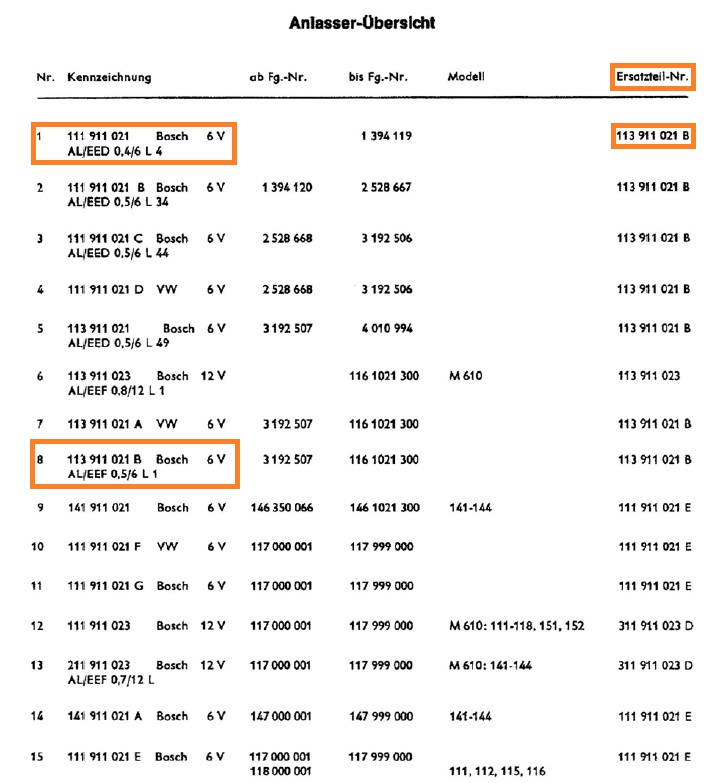

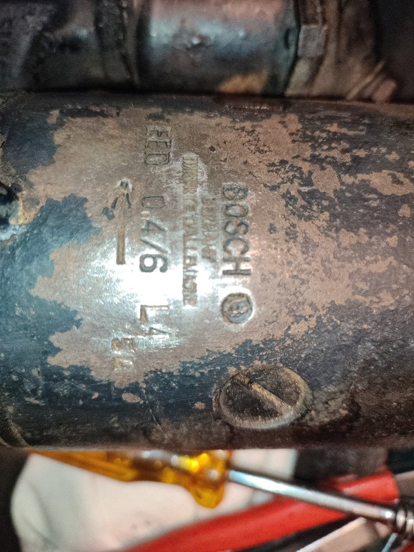

Hallo Georg,
soll es genau der beschriebene Anlasser sein, oder würdest Du auch einen späteren verwenden (der dann ggf. einen anderen Magnetschalter hat) und soll der Anlasser einbaubereit sein, oder kann es auch ein gebrauchter sein, ohne Funktionsgarantie?
Evtl. könnte ich dann aushelfen.

hallo
warum lässt du deinen orginalen anlasser nicht überholen?
noch gibt es firmen die das zuverlässig hinbekommen.
wäre nie auf die idee gekommen einen gebrauchten ,ungeprüften anlasser einzubauen.
matthias
matthias

vielen Dank für die ganzen Infos.
Ich wollte den Anlasser überholen lassen, allerdings ist der Kollektor schon zu abgenutzt gewesen. Die Reparatur hätte dann mehr als 300€ gekostet. Für 250€ konnte ich dann einen überholten Anlasser mit neuem Magnetschalter und Garantie bekommen.
Danke und beste Grüße,
Georg
Georg
