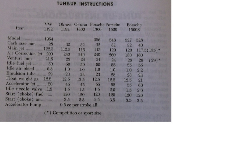

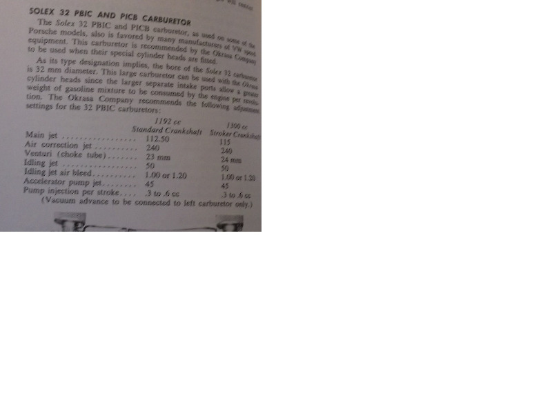

20 Mai 2020 21:43 - 20 Mai 2020 21:46 #3511
Markus H. antwortete auf Bedüsung Okrasa und Anleitung
Letzte Änderung: 20 Mai 2020 21:46 von Markus H..
20 Mai 2020 21:46 #3512
Administrator antwortete auf Bedüsung Okrasa und Anleitung
Folgende Benutzer bedankten sich: Peter90
