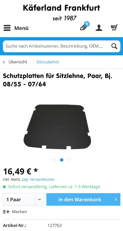

Hallo Bernd, ich meinte die Lasche welche auch den Federkern halten. Ich habe 60 Sitze verbaut und da habe ich die Pappen unter den Federkern geschoben und das Hält. Die Pappen von Käferland waren aus stabilen Material. Wollte keine Sitze in Stand setzen, war nur eine Antwort auf eine Frage. LG Carsten

Super vielen Dank für Eure Hilfe
Käferland (kannte ich noch nicht) hat die da, gerade bestellt
vielen Dank
vielen Dank

Lord Hein antwortete auf Sitze Ovali56 Rückenlehne Pappe innen ...FERTIG
Die Pappen für meine Rückenlehnen von Käferland Frankfurt sind gestern gekommen und hab sie eingebaut, perfekt
Arbeitsaufwand für beide Pappen keine 10min.
