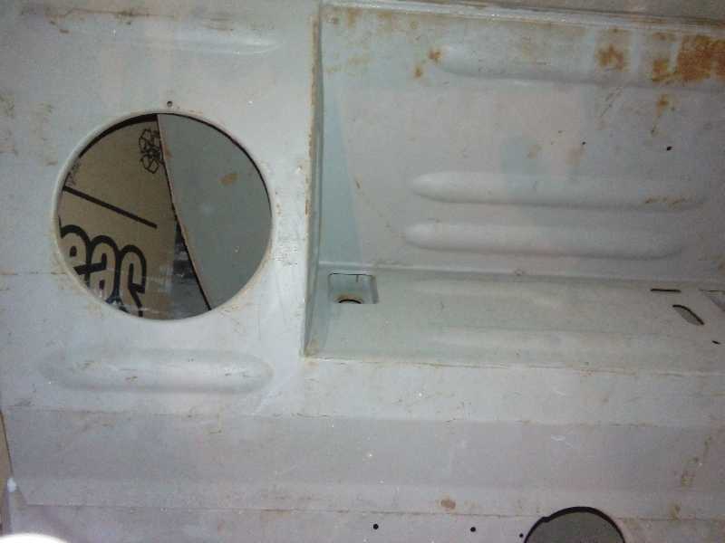

Hallo Blechspezialisten,
wer kennt dieses Versteifungsblech vorne . Ich finde keine Bild mit den zwei unten eng zusammenliegenden Sicken.Mein 54/55 er Standard hat hier nur eine Sicke.

ich denke, man kann es anhand der Löcher für die Befestigung des Bremsflüssigkeitsbehälters zuordnen.
Bis 55 (oder sogar bis 57?) hatte der Behälter 2 Gewinde und im Karosserieblech waren dazu nur 2 runde Löcher zum Anschrauben des Behälters.
Das gezeigte Blech hat aber einen Schlitz, wo die hintere Lasche des Behälters durchgesteckt wird und nur noch vorne an einer Schraube verschraubt wird.
Also ich würde sagen, es ist ein Blech 55-61.

ich habe gerade bei Virtanen habe ich nur Bleche bis 1957 mit einer unteren Sicke gesehen. Dann sollte es der Zeitraum 58 bis 61 sein.
Danke
