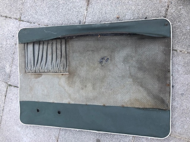

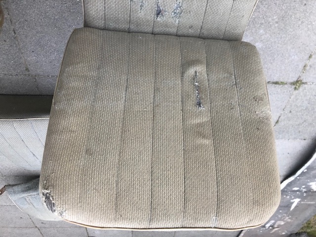

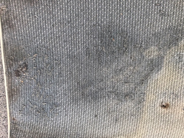

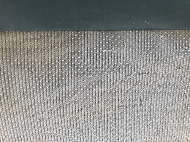

Hallo, ich habe heute die Innenausstattung meines 1957er Ovali ausgelagert, die während der Restauration mehrere Jahre in einem trockenen Raum eingelagert war. Mit Schrecken habe ich festgestellt, dass die Sitbezüge, die eigentlich noch in passablem Zustand waren, an vielen Stellen zerbröselt und Löcher entstehen. Keine Ahnung was da passiert ist. Auch die Pappen der Seitenverkleidungen sind stark wellig. Ich bin im Moment etwas verzweifelt und unschlüssig was ich tun soll.
- Aufpolsterung, was würde so etwas inklusive Seitenverkleidungen in etwa kosten? Gibt es den Original Stoff überhaupt noch? was macht man mit den Pappen?
- eine andere gebrauchte Innenausstattung in akzeptablen Zustand besorgen. Das dürfte schwer werden. Passt zur Not die eines Dickholmers?
- Sitzbezüge über die Sitze ziehen. Gibt es passende? Was kosten die in etwa? Dann habe ich aber immer noch das Problem mit den Pappen.
Ich bin für jeden Hinweis sehr dankbar.

ich kann mir schwer vorstellen, dass die Innenausstattung vor der Einlagerung in einem guten Zustand war, wenn ich mir die Türverkleidungen anschaue, dort ist Wasser in dir Tür eingetreten und hat entsprechende Flecken und Ränder hinterlassen. Auch das die Naht am Kunstleder aufreißt ist ein Zeichen für Feuchtigkeit.
Eine neue Polsterung aller Teile liegt schätzungsweise bei >3.000€, je nachdem, ob auch noch die Federkerne und Polsterauflagen erneuert werden, die Sitzgestelle überarbeitet, originalgetreuer Stoff verwendet wird, kann es auch erheblich mehr werden.
Ja, die Ausstattungen 57-64 (Dickholmer) passen auch!
