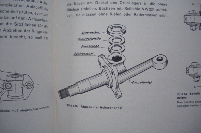

bei meiner Bundbolzenachse ist der der rechte Achsschenkel noch in Ordnung ( alles ohne Spiel ) aber der linke hat ein Höhenspiel, d.h. ich habe das Rad abgeschraubt und an der Trommel oben und unten gedrückt und man hat das Spiel deutlich sehen können.
Was würdest Du vorschlagen?

so wie Du das beschreibst, ist das Höhenspiel dadurch zu erklären, das bei diesem Achsschenkel die falsche Druckscheibe genommen worden ist.
Die Druckschreiben gibt es von 3,5 mm – 4,5 mm in Abstufungen von 0,1 mm und ohne die, hast Du keine Chance die Achsschenkel richtig einzustellen.
Ich rufe dich dazu mal an. Deine Nummer habe ich ja.
