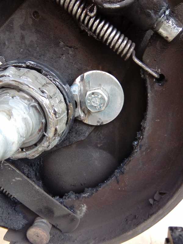

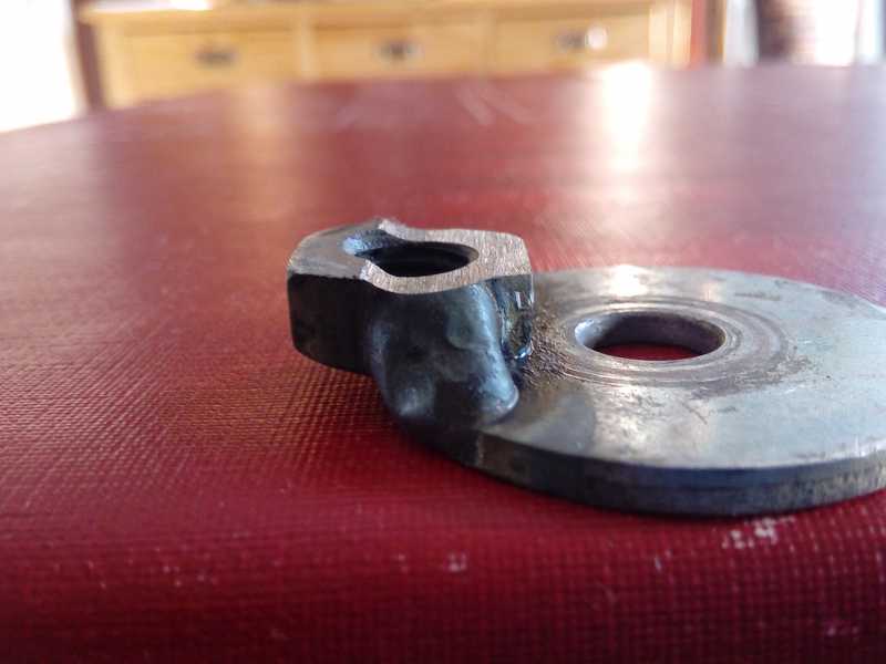

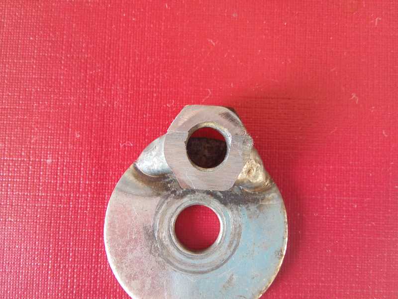

Hallo Leute,
hier eine sehr pragmatische Lösung um den Dichtring in die Trommel zu navigieren wenn man Kegelrollenlager montiert hat und man mal die Bremse kontrollieren will.Ich fahre damit schon länger ohne Probleme rum.Das läßt sich bestimmt noch optimieren. Z.B. indem man einen Ring hinter den WDR platziert und mit der U-Scheibe verschweißt.

Noch ein Tipp:
Packt man eine größere Scheibe hinter das Lager kann man es beim nächsten mal leichter abziehen..
Ich habe diese Scheiben wegen meiner 40mm Seilzugbremse zum ausdistanzieren dahinter gehabt und war jetzt froh den Abzieher dort ansetzen zu können um meine Lager zu erneuern.
Hinter die zwei anderen Schrauben evtl. noch eine U-Scheibe legen für den WDR..
