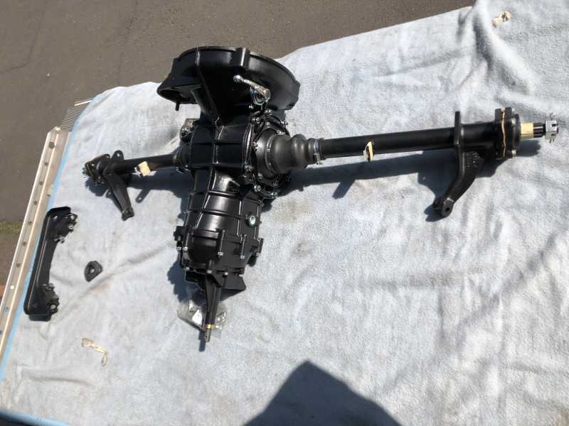

5 Jahre 7 Monate her #3290
von skrewdriver
skrewdriver antwortete auf Ovali mit VW Käfer Mexico Getriebe
hallo
vom 30.3-6.4. wurde ein komplettes getriebe aufgearbeitet.
anlieferung erfolgte heute.
mir war bekannt das das vorrätige getriebe von mir laut vorbesitzer probleme mit undichtigkeit hat und das abundzu der 4. gang rausspringt.
komplette zerlegung und überprüfung erfolgte.
sichtbare mängel:
-. 4. gang springt raus
die schaltstangen am 3-4 gang waren nicht richtig eingestellt.
die hundezähne waren abgenutzt.
beides wurde korrigiert
-kegeltellerrad-triebling hatte kein spiel
wurde neu eingestellt
-schaltstange des 3-4 gangs hat spiel
die bohrungen wurde neu ausgebüchst.
verschiedene lager wurden erneuert,einteilige achsmanschetten montiert und einen neuen satz radlagerabdichtung mit neuen abstandsringen verbaut.
da das vollsynchrongetriebe in einen ovali eingebaut wird musste noch ein entsprechender hinterer schaltdeckel mit schaltstock eingebaut werden.
die spurbreite wurde nicht geändert-weiterhin schmale achsen.
natürlich wäre auch ein umbau auf breit möglich gewesen.
wer interesse an bilder hat kann ich gern was zuschicken.
gruss matthias
