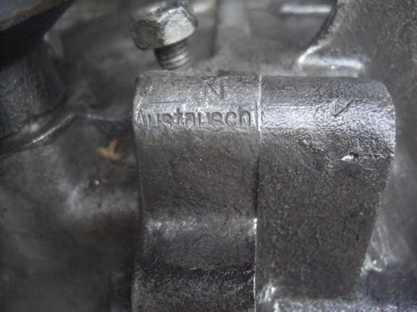

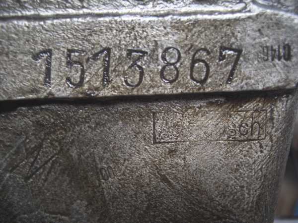

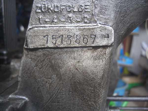

Hallo liebe Clubmitglieder,
ich hätte da mal ein paar Fragen an Euch. B)
Vor einigen Wochen habe ich mir einen 30 PS Motor gekauft aus dem Jahre 1956. Die Motornummer ist 1513867. Beim reinigen fielen mir Stempelungen auf ( Rechteck mit Schriftzug " Austausch" ) auf. Des weiteren auf dem angegossenen Lichtmaschinenfuß noch eine weitere Nr. 1467842 die dort seitlich eingeschlagen ist. :huh: Kein X zu finden. :S
Kann mir einer sagen, ab wann genau die VW Austausch - Motoren eigentlich mit einem X oder gedrehte Pfeile gekennzeichnet wurden ? :blink:
Oder wurden die VW Austauschmotoren in verschiedenen Werkstätten revidiert und wurden deshalb anders gestempelt? :unsure:
Gruß Paule

28 Jul 2015 22:00 #180 von Cabrio55
Cabrio55 antwortete auf VW Austauschmotoren
Mensch Paule, schön, von Dir hier zu lesen :)
Kannst Du hier nicht versuchen ein paar Bilder des Motors, speziell der genannten Nummern hochzuladen? Das macht das ganze einfacher zu verstehen, an welcher Stelle genau die Nummern sind und wie sie aussehen.
Ich selber habe auch am Lichtmaschinenfuss meiner Motoren schon unterschiedliche Stempelungen festgestellt. Auf anhieb kann ich auch nicht sagen, seit wann es die Stempelung mit den Doppelpfeilen, oder dem "X" gab, versuche aber mal hierüber etwas rauszufinden.

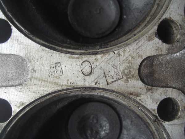

im Anhang mal die gewünschten Bilder. :woohoo:
Gruß Paule

Hallo Paule,
ich stelle mal ein paar Mutmaßungen an:
Dein Motor wurde vor 1958 in Wolfsburg revidiert. Ab 1958 bei mir hier in Kassel mit einer Kennzeichnung vor und hinter der Motornummer. Evtl. handelt es sich bei der Nummer 14.... (Mai 1956) um die ursprüngliche Motornummer (defekt). Die 15... (August 1956) ist dann die neue Nummer des aufbereiteten Motors. Die Motornummer war damals auch in den Fahrzeugpapieren eingetragen. Da am Limafuß nicht gefräst wurde, scheinen neue Gehäusehälften verwendet worden zu sein.
Wikipedia sagt dazu:
In den frühen Jahren von VW wurden Fahrzeuge mit nicht zueinander gehörenden Fahrgestell- und Motornummern mit Argwohn betrachtet und waren am Markt der Gebrauchtfahrzeuge nur mit Abschlag zu handeln. In den 1960er Jahren mussten in Deutschland Motorennummern noch in die Fahrzeugpapiere eingetragen sein (auf anderen Märkten bis heute); ein Motorwechsel erforderte eine Vorfahrt beim TÜV, um die neue Maschine eintragen zu lassen. Wer dies nicht tat, hatte in Polizeikontrollen mit Schwierigkeiten zu rechnen und wurde oft zu einer Vorführung des Fahrzeugs bei einem Sachverständigen amtlich eingeladen.
Die Motorennummern von VW-Käfern finden sich in den Guss des Motorgehäuses eingeschlagen, unmittelbar unter dem Fuß der Lichtmaschine. Im Fall von Austausch-Motoren wurde im VW-Werk Kassel Baunatal die ursprüngliche Motornummer defekt dort eingelieferter Motoren zunächst weggefräst und dann die vorherige Nummer des Fahrzeugs, den dieser dann reparierte Austausch-Motor ersetzen sollte, an gleicher Stelle in die Fräsfläche eingeschlagen, mitsamt zwei VW-Schlagstempelzeichen vor und hinter der Nummer als Ausweis der Authentizität.

04 Aug 2015 20:55 #192 von Cabrio55
Toll recherchiert Ralf,
aber ist denn Paules Motor bei VW überholt worden? Es gab (und gibt es noch heute) Motoren Instandsetzer, die auch Motoren im Austausch angeboten haben, mir fällt da z.B. Motoren Meyer bei Lüneburg ein.
Vielleicht wurden ja auch schon vor 50-60 Jahren Motoren nicht nur von VW ausgetauscht? Das würde dann erklären, warum es keine VW-Pfeile oder andere VW-Typische Zeichen hier am Gehäuse gibt, sondern diesen Stempel in Kasten Form.

04 Aug 2015 21:11 #193 von Administrator
Administrator antwortete auf VW Austauschmotoren
gutes Argument Jens, sie haben ja aus Platzgründen nach Kassel ausgelagert. Es kann schon sein das damals schon ausgesourct wurde und die Zulieferer keine VW Zeichen benutzen durften. Da müssen wir wohl noch tiefer graben :S

Hallo Ralf, Hallo Jens,
danke für Eure Antworten auf mein Thema. :silly:
Was ich schon vermutet habe, dass VW Motoren in verschiedenen Werkstätten revidiert worden sind bestätigt sich ja nun nach der Recherche von Ralf. :woohoo:
Mal sehen ob ich auch noch was herrausfinden kann.
