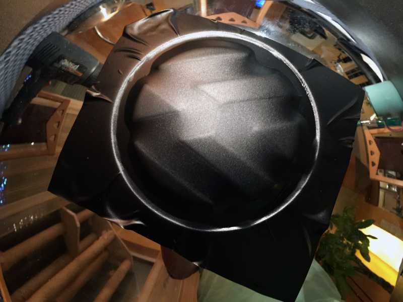

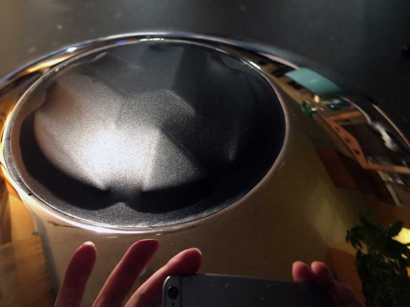

Da der Chrom meiner Radkappen (die ersten) nach über 60 Jahren nicht mehr der beste ist, habe ich mir vor einiger Zeit mal neue Radkappen gegönnt. Diese sollen zur neuen Saison endlich auch ans Auto, nur muss das VW-Zeichen farbig werden. 2011 habe ich bei Barbara (Lauf Käfer, lauf!) in Bad Camberg geniale Aufkleber für meine alten Radkappen gekauft. Leider darf sie diese Aufkleber auf Grund Markenrecht nicht mehr herstellen und vertreiben.
Plan A war das Logo zu lackieren. Da ich den neuen Chrom nicht anschleifen wollte, habe ich mir einen speziellen farblosen Haftvermittler besorgt. Diese sollte es ermöglichen auf Chrom zu lackieren. 2 Abendende abgeklebt, Haftvermittler lackiert, 2 Tage trocknen lassen, Farbe lackiert, 2 Tage trocknen lassen. Resultat: Die Farbe lies sich ohne große Mühe mir dem Fingernagel wieder entfernen - fail.
Also Plan B, das Logo foliieren.
1. Radkappe entfetten
2. ein ausreichend großes Stück Folie mittig ansetzen. Darauf achten das sie mal nur an den erhabenen Stellen klebt. Danach mit Fön oder Heißluftpistole erwärmen und immer wieder ziehen und dehnen bis im Bereich des Logos keine Falten mehr sind
3. Folie am äußeren Ring in die Vertiefung drücken (ggf. immer wieder erwärmen)
4. überstehende Folie mit Skalpell vorsichtig abtrennen
5. die Folie an den inneren Segmenten (Segment für Segment) erwärmen und andrücken.
6. Das jeweilige Segment mit Skalpell vorsichtig freilegen
7. ...und fertig
Mit etwas Geduld (hatte ich nicht) bekommt man ein perfektes Ergebnis.

Ein kleines Stück Auto Folierfolie bekommt man für wenig Geld z.B. bei einem großen Online Bücherversandhaus. Heißluftpistole (vorsichtig benutzen) oder Fön hat man im Haus. Schere auch. Beim Skalpell darauf achten das es eine Klinge in Machetenform hat, sonst gibt es Kratzer im Chrom. Dann braucht man noch irgendein geeignetes Werkzeug zum andrücken der Folie.
Hinweis:
Schwarze Folie zu bekommen ist kein Problem. Bei Fahrzeugen vor September 1956 war das Logo bei dunklen Lacken in Wagenfarbe, bei hellen Lacken in rot oder schwarz angelegt. Hier könnte man bei einem Autofolierbetrieb nach dem Farbton entsprechen Resten fragen.
Viel Spass beim Basteln

Hallo Ralf,
tolle Arbeit und alles für den schmalen Geldbeutel! :woohoo:
So macht das Forum Spaß.
