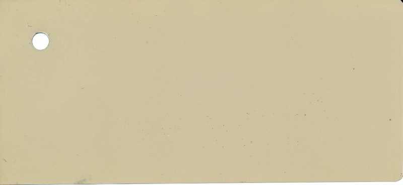

Thema Farben:
Die Felgen waren in L275 lichtbeige lackiert, die Radscheiben in L 251 kupferrot. Bis 1956 war das VW-Zeichen in der Radkappe in Wagenfarbe, danach nur noch schwarz. Bei hellen Wagenfarben, wie bei dir, hatte es aber die Farbe der Radscheibe also in deinem Fall L 251 kupferrot.
Mantelrohr, Schalthebel, Handbremshebel und Sitzgestelle waren in L 75 hellbeige lackiert. Eine äquivalente RAL Farbe habe ich nicht zur Hand. RAL 1015 hell elfenbein kommt sehr nahe, ist aber etwas zu hell.
