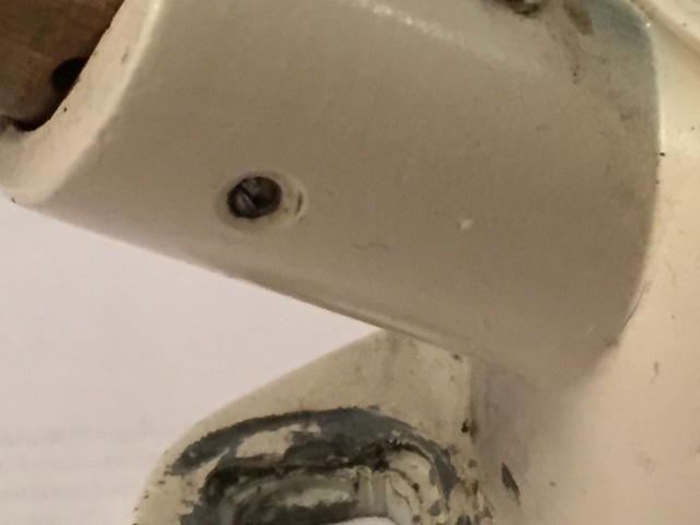

Hallo in die Runde.
leider fehlt mir zu meinem Waso-Sperrwolf der passende Schlüssel.
Hatte jemand schon mal dasselbe Problem und konnte es lösen?
Ohne Schlüssel lässt sich das Schloss mit dem Finger ca. 1-2mm nach unten drücken, dabei bewegt sich der Sperrriegel ebenfalls 1-c mm nach innen. Das Schloss erscheint mir rostfrei
Eine Möglichkeit, das Schloss auszubauen kann ich nicht erkennen, ist wahrscheinlich auch nicht vorgesehen.
Gibt es eine Anlaufstelle für diesen Fall? Gibt es die Firma Waso noch? Ist die Schlüssel-Nr. irgendwo eingeprägt?
Im voraus vielen Dank für alle Tipps!

hallo
schick mal das teil zu marcus reake,hessisch oldendorf.
der hat für mich schon mehrer schlüssel nachgefertig.
rechts vom schloss ist eine kleine madenschraube.rausdrehen-dann geht das schloss,zylinder raus.
gruss matthias

Hallo Matthias,
vielen Dank für Deinen Hinweis. Leider finde ich diese Madenschraube nicht. Kannst Du die genaue Position der Madenschraube auf einem der Bilder bestimmen. Ich kenne eine derartige Madenschraube nur bei den abschließbaren Türgriffen. Entschuldige, dass ich Dich nochmals bemühen muss.

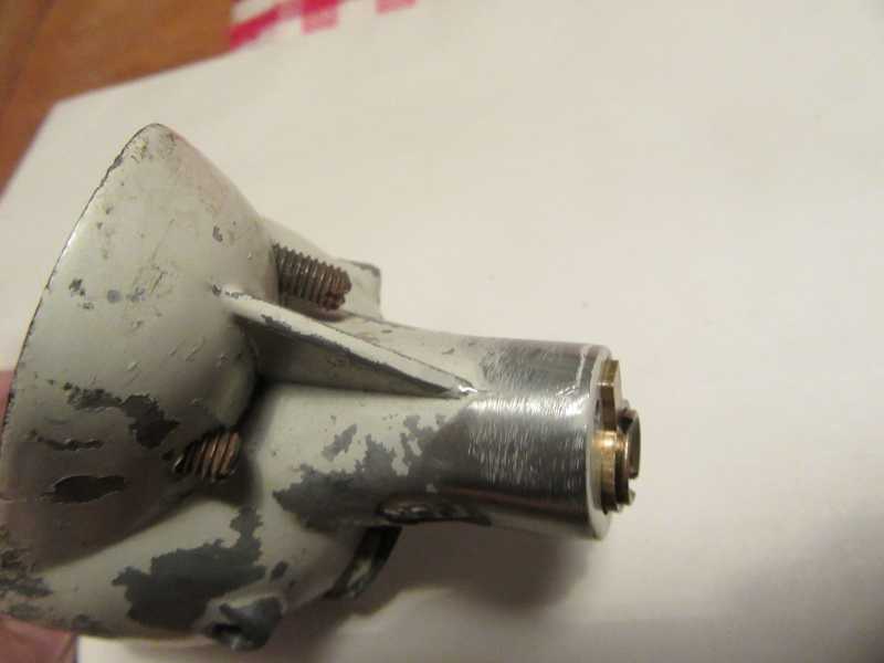

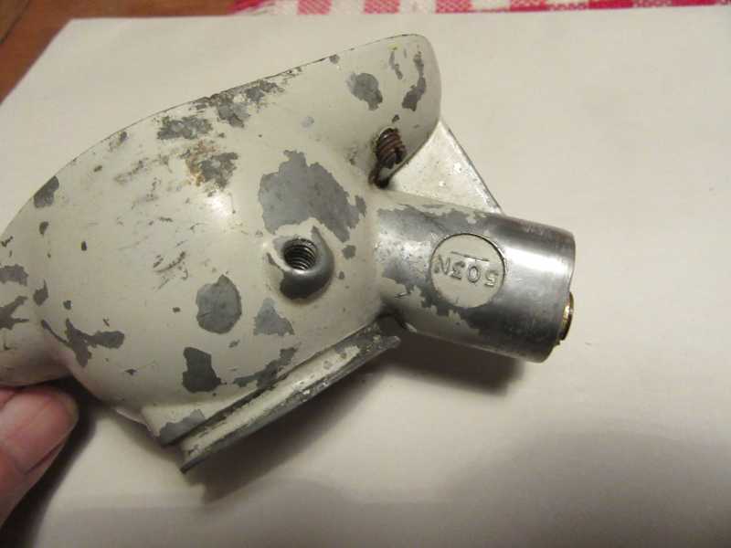

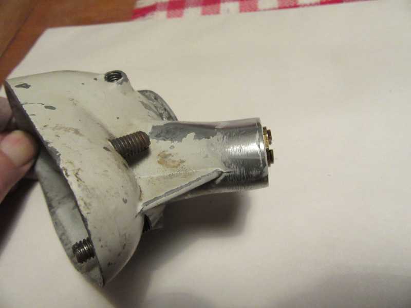

hallo berd
mein sperrwolf sieht etwas anders aus,
ich würde mal das komplette teil zu
Marcus Raeke Autosattlerei
Autopolsterei in Hessisch Oldendorf, Niedersachsen
Adresse: Paulstraße 49, 31840 Hessisch Oldendorf
Telefon: 05152 6985673
schicken.
er hat mir schon verschiedene schlüssel nachgefertigt.
bei meinem sperrwolf fehlt wahrscheinlich noch ein distanzstück unter den sockel,
so kann ich das teil nicht montieren,oder weiss jemand mehr?
hier bilder von der befestigung schloss bei mir.
gruss matthias

da mir leider der passende Schlüssel nicht vorlag, habe ich bei 2 Fachbetrieben in der Nähe angefragt.
Beide passten.
Das wollte/konnte ich nicht akzeptieren. Nach dem Motto, "gibt`s nicht" gibt es nicht.
Nach vielen nervigen Versuchen, gelang es mir mit einem Lockpicking-Set das Schloss zu entsperren.
Vorher hatte ich die kleine Chromabdeckung abgeschraubt. Und nun kann der Zylinder an einem Schlüssel angepasst werden.
Falls jemand weitere Informationen benötigt, um ein ähnliches Problem zu lösen, bitte melden.
Beste Grüße
