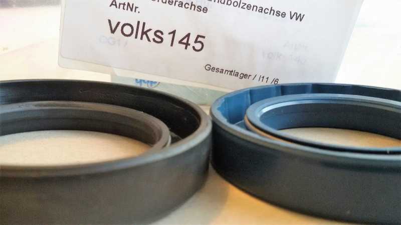

Gerade von GEMA Classic handelsübliche Simmeringe aus dem Industriebadarf für die Radlager der Vorderachse bekommen. Manche Händler schrecken vor nichts zurück!
Die originalen Wellendichtringe von VW haben die Dichtlippe mehr zur Mitte hin als handelsübliche Dichtringe aus dem Industriebedarf. Somit dichtet der Simmerring maximal am äußeren Rand und zusätzlich kann das Kegelrollenlager an der Dichtlippe kommen wodurch diese zerstört wird. Lagerfett kommt auf die Bremsbacken und Kunde hat keine Bremswirkung mehr! Sowas verkauft man dem Kunden. :angry:
