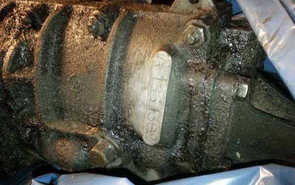

Hallo zusammen und erst einmal frohe Weihnachten,
ich habe vor 6 Jahren meinen 3/56 Ovali gekauft (teilrestauriert) und dabei war noch ein separates Getriebe. Ich konnte bisher leider nicht herausfinden, zu welchem Baujahr dieses Getriebe gehört. Vielleicht kann mir jemand anhand der Bilder helfen.

Hallo Tomas,
es handelt sich um ein teilsynchron Getriebe aus August 1958.

Vielen Dank für die mega schnelle Antwort.
Dann weiß ich jetzt wenigstens, dass es nicht das Originalgetriebe meines 3/56er ist.
Dann muss ich mich mal unters Auto legen und nachsehen, ob das verbaute getriebe evtl. das Originale ist.

Administrator antwortete auf Getriebe für welches Baujahr?
Äußerlich wirst du außer einer anderen Nummer nichts finden.
Innerlich wurden die Teilsynchrongetriebe zwischen 1956 und 1958 an einigen Stellen im Detail verbessert. Im Grunde genommen ist ein späteres Teilsynchron besser als ein früheres.
Hebe das 58er Getriebe auf jeden Fall auf, Ersatzteile (Zahnräder, Wellen etc.) sind mittlerweile rar geworden.
