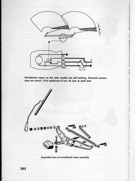

Zugschalter, geht nach dem Ziehen wieder in die Ausgangsposition zurück.
54 und 54 d (diese Anschlüsse liefern bei gez. Knopf +)
31 und 31 b (diese Anschlüsse liefern bei gez. Knopf kein +)

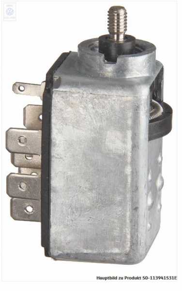

Lichtschalter 2-stufig, 113 941 531 E
hier sind mir die Anschlüsse 56 + X nicht bekannt. (Masse?)

Schalter mit Anschlüsse 54/ 54d und 31 / 31b ist Schubschalter für "selbstparkende" Scheibenwischer, beim Ovali Teilenummer 113 955 511A,, ab 08/1957 113 955 511B.
Schalter 113 941 531E hat wahrscheinlich Steck- statt Schraubkontakte und wäre damit (viel) neuer als 1960. Lichtschalter für Ovali:: 111 941 531A. ("B" wird im Ersatzteileliste May 1960 nur gelistet für Sealed Beam / USA, im ETL 1971 jedoch auch für nicht-USA Ovalis).
Ab 08/1957: 111 941 531D, im ETL 1971 geändert nach 311 941 531A bis Juli '67 (wie Typ 3 Teil), 311 941 531B (bis Juli '70), ab August '70 113 941 531 (und "A" für Sealed Beam).
113 941 531E kann ich leider nicht orten.

Kleine Erganzung:: das "56+X-Kontakt" vom Lichtschalter arbeitet zusammen mit Anschluss X am Anlass-Schalter (ab 1970).
Wärend des Startens wird Fern- bzw. Abblendlicht abgeschaltet, so wie bei ausgeschalteten Zündung. Standlicht und Rücklicht sind dabei nicht betroffen.

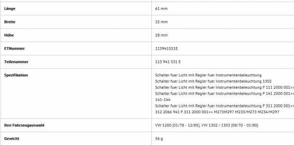

ich hatte mich schon gewundert warum dein Schalter nicht in unserem digitalen Archiv zu finden ist.
Die Lösung -> ich habe ihn zwar gescannt, er befindet sich aber in dem Teil des Archiv, der noch nicht online ist.
Es ist der Lichtschalter eines 1302/1303.

VW Classic Parts hat ihn auch noch im Programm:
