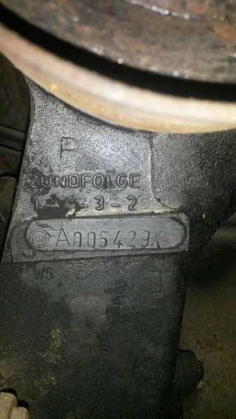

Guten Morgen.
Ich habe mich erst mal in der Uservorstellung vorgestellt
und habe schon mal die erste Frage an die Mitglieder.
Kann mir jemand zu der Nummer des Tauschmotors etwas sagen ?
Ich kann das Baujahr nicht bestimmen, da die Originalnummer durch die Ausfräsung
nicht mehr richtig sichtbar ist. Am Anfang könnte eine 36, 35, 39 gestanden haben.
Desweiteren möchte ich fragen, was die W5 auf dem Block bedeutet.
Vielen Dank
Wolfgang

Hallo Wolfgang,
erst einmal Herzlich Willkommen im Forum der BFV.
Das es sich bei deinem Motor um einen Austausch Motor handelt weißt du sicherlich schon.
Mir persönlich ist nicht bekannt, das man bei der Austuschnummer auf die Ursprungsnummer schließen kann.
Motornummern beginnend mit einer 3... wurden von Ende Mai 1959 bis Ende Juli 1960 beim Export Model verwendet.
Beim Standard Modell allerdings noch bis Ende Februar 1965.
Es handelt sich also mit ziemlicher Sicherheit um einen 30 PS Motor.
Ab August 1960 bekam das Export Model den 34 PS Motor beginnend mit Motornummer 5....
Das Standard Modell behielt allerdings den 30 PS Motor.
Poste doch mal ein Bild vom kompletten Motor.

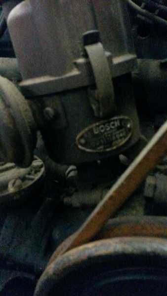

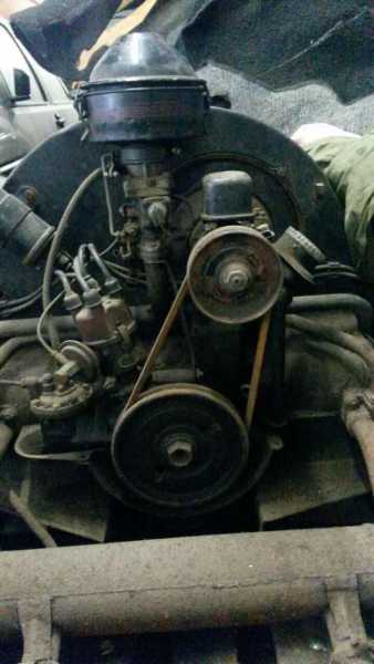

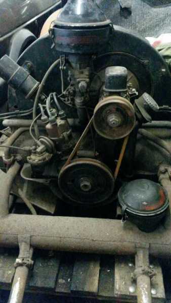

Hallo Ralf.
Ich habe noch ein paar Fotos von dem Motor gemacht.
Hoffe du kannst was erkennen - hatte den Blitz nicht an.
Gruss
Wolfgang
