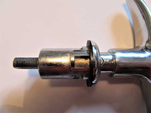

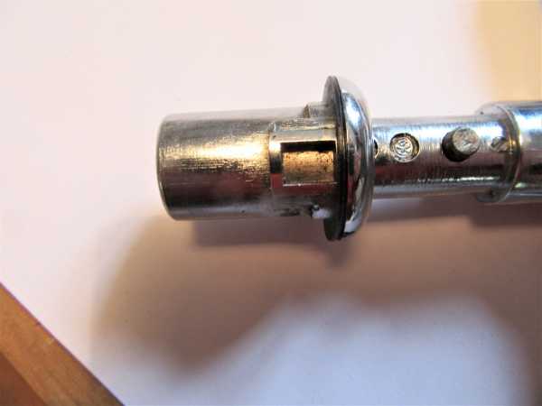

Hallo Fachleute,
ich bin gerade beim Griff für die Motorhaube. Passender Schlüssel (leider nur einer) ist vorhanden.
Der Sperrbolzen lässt sich auch bewegen, wenn die Rosette etwas nach unten abgezogen wird. Ansonsten sperrt das Schloss nicht. Meine Fragen:
Gibt es für den Griff eine Rosette, die eine Bohrung oder Öffnung für den Sperrbolzen hat oder lässt sich das Metallstück nach innen durchschlagen oder wäre eine präzise Durchbohrung besser?
Wo bekommt man Ersatzschlüssel oder Rohlinge?
Schon mal ein Dankeschön vorab für Ratschläge.
Gruß Bernd

Hallo Bernd,
offenbar ist für den Sperrstift an der Rosette an deinem Griff der Durchbruch an dem viereckigen Fenster schon vorgesehen, doch geht dieser Durchbruch nicht bis auf den Schaft vom Griff.
Du müsstest nur einen Bohrer nehmen und diese Fenster durchbohren, ggf. mit einer Feile noch etwas länglicher machen und schon passt der Sperrbolzen in diese Öffnung und verriegelt damit den Griff.
Zum Schlüssel:
Eine einfache Kopie deines Schlüssels können heute noch viele allgemeine Schlüsseldienste herstellen, nur hat dieser Schlüssle dann oft ein Plastik Kopf. Kostet ca. 10,-€
Schlüssel in originaler Optik stellen z.B. der Schlüssel-Prof Luke aus NL oder Markus Raeke her.
Evtl. reicht es hierzu, die Nummer, die auf deinem Schlüssel eingeprägt ist, anzugeben.
Übrigens lässt sich das Schloss auch aus dem Griff ausbauen, wenn Du die kleine Madenschraube zwischen T-Stück und Sperrbolzen herausdrehst. aber Vorsicht, dabei können die Schließplättchen herausfallen und zu einer großen Fummelei werden wenn du das Schloss wieder einbauen willst!
Wenn das Schloss ausgebaut ist, dann lässt sich das alte harzige Fett entfernen und dann neu abschmieren.
