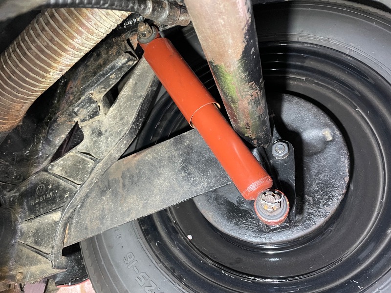

Hallo in die Runde,
hat jemand von Euch zu dem Thema eine offizielle VW Anweisung bzw. ein Service Bulletin?
Problem: Am Brezel-Achsrohr ist bekanntlich keine Aufnahme für Teleskopstoßdämpfer. Bei Verwendung der Grundplatte für Teleskopstoßdämpfer sitzt der Stoßdämpfer im Ovalichassis so ungünstig, dass er beim Einfedern gegen das Achsrohr drückt und 'eindellt'. Ursache ist, dass die obere Stoßdämpferaufnahme beim Ovalichassis länger ist als beim Brezelchassis und somit der Stoßdämpfer im Winkel ganz anders sitzt.
Foto mit Endung .1: Brezel-Grundplatte wie vorgesehen eingebaut - Stoßdämpfer drückt gegen Achsrohr.

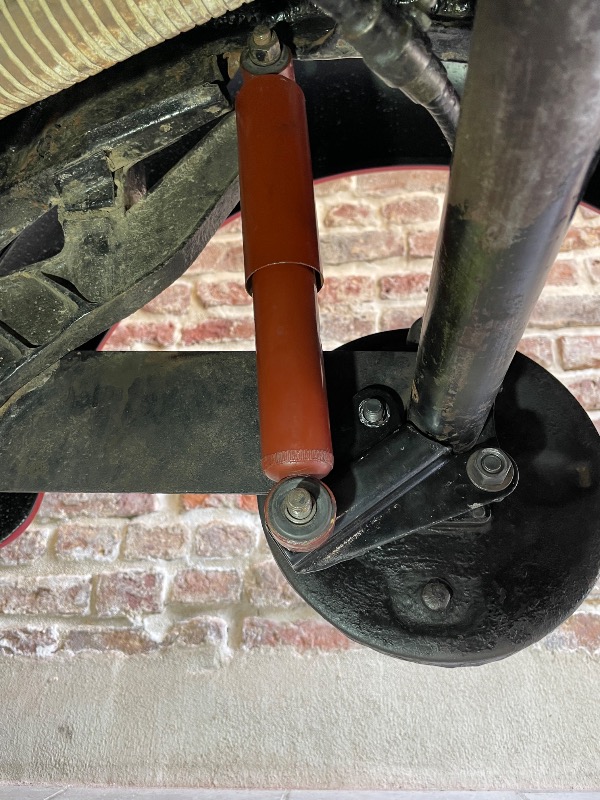

Foto mit Endung .2: Versuch macht klug - habe die Grundplatte der linken Seite auf der rechten Seite eingebaut, nur mal so zur Probe - Stoßdämpfer sitzt zu hoch, hat kaum noch Einfederweg

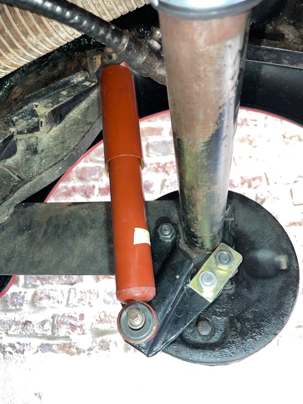

Foto mit Endung .3: Habe massive Stahlschiene angefertigt und eingesetzt - so würde es zwar funktionieren, bin mit dieser Lösung aber noch nicht ganz d'accord

21 Mai 2026 10:14 #11553
swfreund antwortete auf Einbau Brezelgetriebe in Ovalichassis
Hallo Dirk
Das Problem ist bekannt!!! Montiere das Unterteil wie in Bild 1, (wo der Dämpfer ans Achrohr schlägt) und laß Dir in einer Schlosserei den unteren Aufnahmestehbolzen des Dämpfers
"stabil" um 2 cm nach vorne setzen. Habe ich mehrmals so gemacht.
