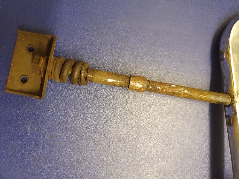

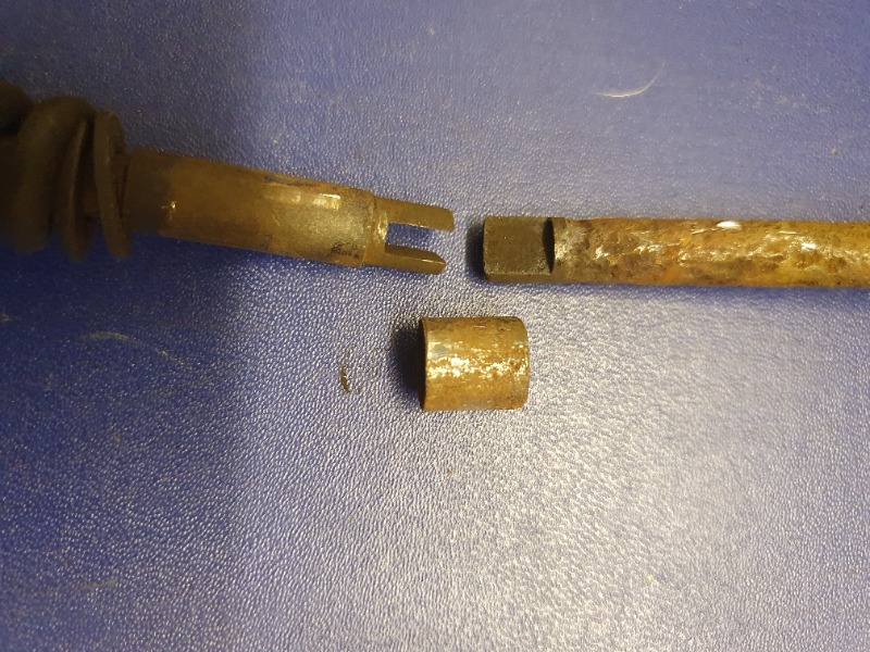

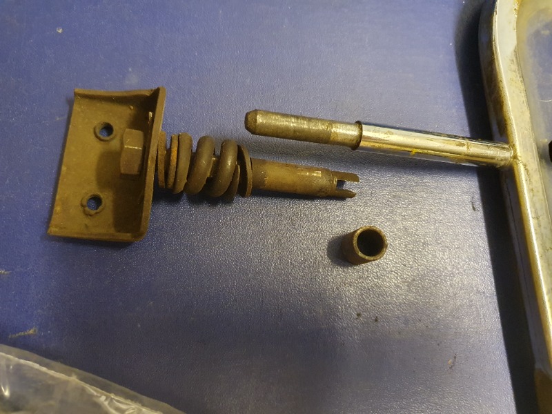

Hallo Ingo,
für Deine Türen lassen sich ganz einfach die Fenster ab 55-64 anpassen.
Dazu musst Du nur die Achse an den späteren Fenstern auf die Länge der frühen Achse kürzen (Säge, Flex,...) und am verbleibenden Ende der Achse zwei Abflachungen einarbeiten (mit einer Feile, einer Schleifscheibe, o.ä.) entsprechend der Kontur an den frühen Fenstern. Diese abgeflachten Stellen müssen in die Aufnahme der "Fensterbremse" passen.
Schau Dir Deine alten Fenster an, dann weißt Du, wie ich das meine. Das klingt hemdsärmelig, aber genau so habe ich es schon gemacht und es ist wirklich sehr einfach. Einzig die Bremse bis 8/55 sollte natürlich vorhanden sein, wenn nicht, dann kann man vorübergehend die Achsen der neuen Fenster einfach ohne Befestigung durch das Türgummi stecken und nur oben am Scheibenrahmen festschrauben, dann ist zwar Fenster sehr locker, wenn es offen ist, aber so kann man wenigstens damit fahren und sich in Ruhe um den Erwerb der seltenen Fensterbremse kümmern.
Evtl. kann ich hierzu ein paar Vergleichsfotos (Bremse und Achsen der Fenster bis / ab August 1955) schicken, dazu muss ich nur die Teile raussuchen.

Ich habe die alte Bremse noch ich habe auch gesehen, dass du weißt, das ist glaube ich bei meinen vorhandenen Scheiben auch so gemacht worden.
