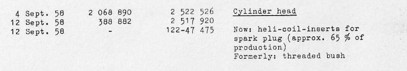

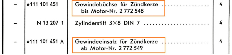

Hallo zusammen,
ich habe einen Ovali von 56, habe 2 Zylinderköpfe gekauft, bei denen der Gewindeeinsatz für die Zündkerzen keinen Bund oben hat, weiß jemand, ab welchem Baujahr die Metall Gewindeeinsätze den breiten Bund oben bekommen haben?
Viele Grüße
Markus

Was ist der Unterschied zwischen 451 und 451 A. Die Orginaleinsätze haben oben einen breiten Bund und sind mit einem Stift gegen rausdrehen gesichert. Heli Einsätze bestehen eigentlich nur aus dem Gewindeteil und sind mir nur als Reparaturteil und nicht bei orginal ausgelieferten Köpfen bekannt. Die Heli Einsätze drehen sich hin und wieder beim Ausbau der Kerze mit raus! Das ist dann großer Mist!!
