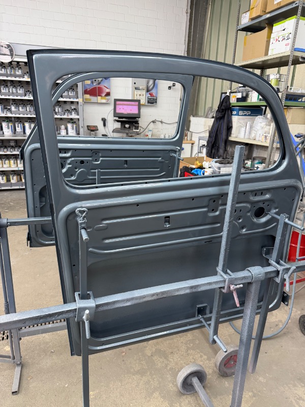

Hallo zusammen, ich habe wieder ein neues Problem

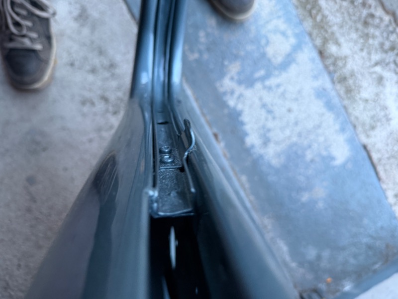

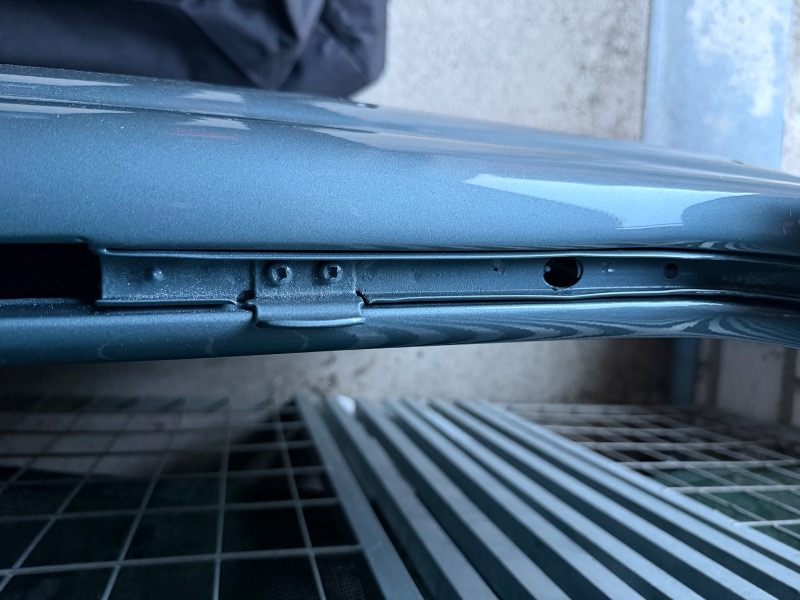

Ich habe ja jetzt zwei neue Türen bekommen und musste jetzt feststellen, nachdem wir die Türen natürlich eingepasst haben und lackiert haben, dass ich keine Rahmen habe für den Gummi der Drehscheibe.
Hat leider niemand drauf geachtet kann man nichts machen. Ist jetzt so ärgern bringt auch nichts und hätte und aber bringt auch nichts.
Jetzt die Frage, wie bekommt man die Kuh vom Eis?
Kann das sein, dass ich eine Brezelfenster Türe habe wo diese Führung nicht vorhanden sind weil die Scheibe durchgehend ist
Oder gibt es die Rahmen separat zu kaufen?
Bei den alten Türen habe ich gesehen die sind da mit drei oder vier Schweißpunkten angeschweißt diese Rahmen.
Ich könnte mir gut vorstellen aus den alten Türen, die raus machen und in die neuen Türen ein Schweißen, ohne großartig was zu versauen.
Einer schon mal sowas gemacht oder hat einer schon mal sowas gesehen oder gehört?
Wäre toll, wenn ihr mir helfen könntet

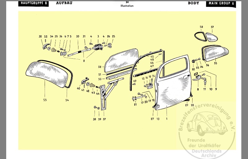

Habe gerade mal im Teilekatalog geschaut.
es können eigentlich keine Brezelfenster Türen sein. Denn die hatten schraubbare Scharniere und bei mir sind die schon fest dran genietet.
Stehe ein bisschen auf dem Schlauch 🫣

Moin, so wie ich das auf den Bilder sehe ist alles OK. Bis Baujahr 55 kommt eine Gummidichtung in die Schiene die man sieht und dann das Fenster mit Chromrahmen. Kann man auch im Katalog vom Veteranenkatalog sehen. LG Carsten

PS die Führung für die Fensterscheibe wird oben und unten nur festgeschraubt.

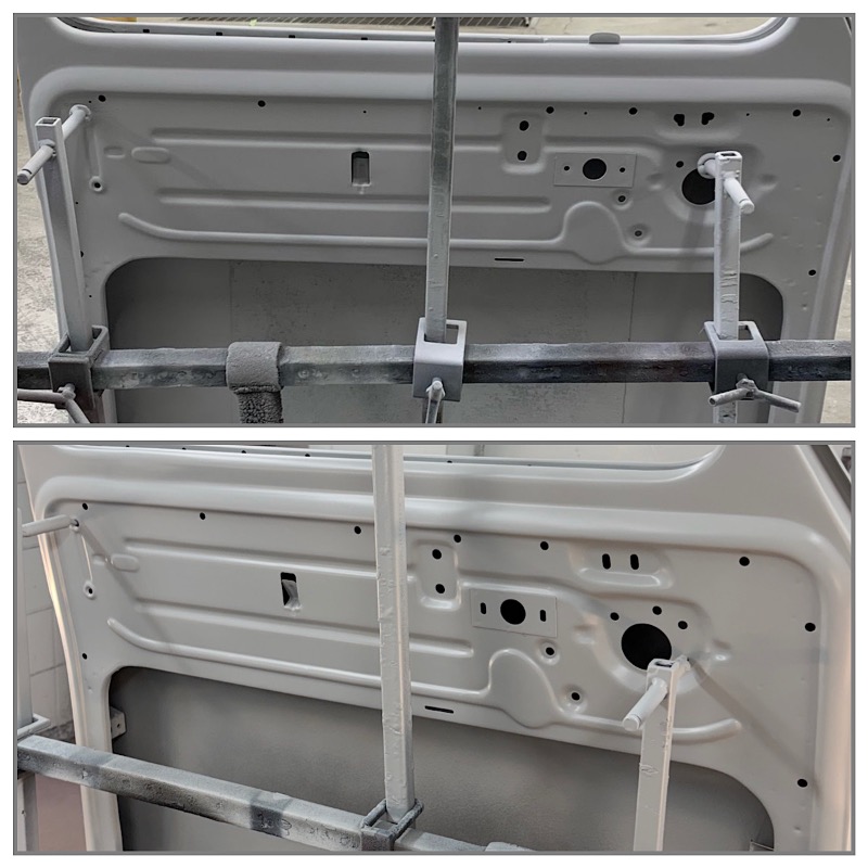

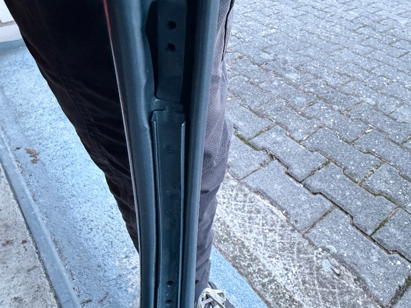

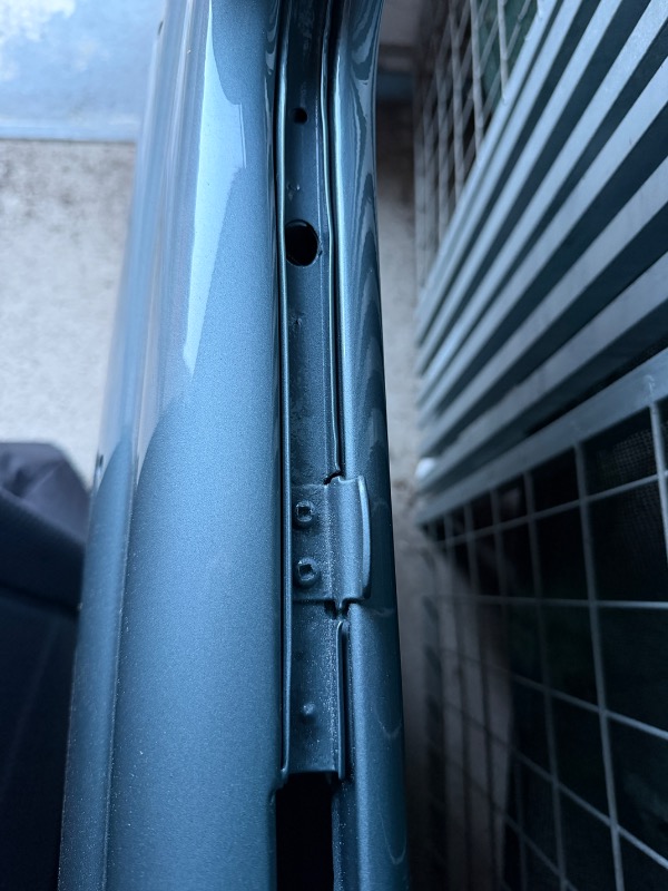

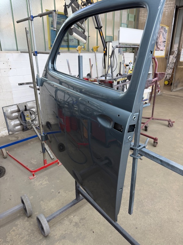

Hier die Erklärung der Bilder
Bilder sind von den neuen und den alten Türen
Bild 1 alte Tür
Bild 2 alte Tür
Bild 3 neue Tür
Bild 4 alte Tür
Bild 5 neue Tür
Bild 6 alte Tür
Bild 7 alte Tür
ich mache morgen noch vernünftige Fotos von der neuen Türen, wo man das ein bisschen näher sieht
lg Ingo

Die Schiene ist von den alten Türen. Bei den neuen sind keine drin.

So ich hab mal die Türbilder verglichen. Von innen.
Oben ist die alte Türe
Unten ist die neue Türe
Die alten Türen und die neuen Türen sind absolut identisch
Sogar für die Senkrechte Strebe ist der Halter unten an der Tür wo die Strebe festgeschraubt wird.
für mich ist die Türe identisch.
nur halt die innere Falls für den Drehfenster Gummi fehlt.
lg Ingo
lg Ingo

Moin, dann musst du die Schiene umbauen oder schauen ob es die neu gibt. Viel Glück Carsten

Aus einer Schrotttüre ausbauen. Evtl. kann man den Rahmen einfach mit Blechschrauben implantieren
