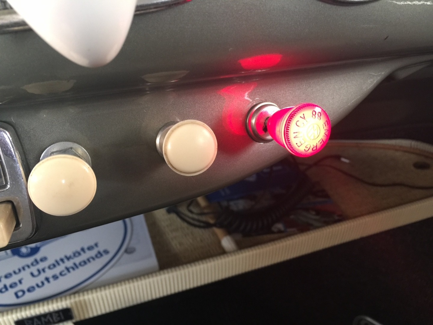

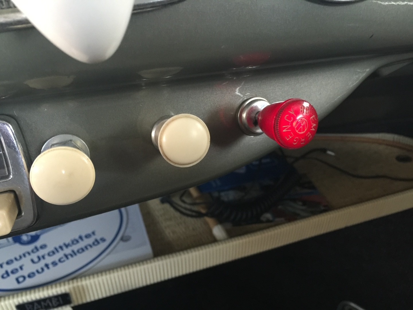

interessant,dieser knopf. passt der auf den herkömmlichen warnblinkschalter mit dem dicken knopf mit schwarzem griffrand? aber warnblinkanlage schon bei ovalis und frühen rechteck mit us.spezifikation? wo soll der da gesessen haben? ist mir bei solchen fahrzeugen bei thesamba nie aufgefallenHallo Ingo, leider hast du noch nichts über den Einsatzzweck des Zugschalters geschrieben. Da es in einem anderen Beitrag von dir über das Blinken geht, glaube ich du suchst einen Zugschalter für die Warnblinkfunktion.
Ich selber verwende dafür diesen hier:
Form ist die gleiche wie alle anderen Schalter am Ovali Armaturenbrett. Aufschrift VW-Zeichen und Emergency 88. In Verbindung mit dem entsprechenden Relais blinkt er auch.
Hintergrund von diesem Schalter ist dass in den USA bereits Mitte der 50er Winker verboten und Blinker Pflicht waren. Daher hat VW alle späten Ovalis und frühen Rechteckkäfer die in die USA gingen mit einer Blink/Warnblinkanlage ausgerüstet. Vorne mit den hässlichen Dingern am Kotflügel zwischen Scheinwerfer und Stoßstange, hinten mit blinkendem Bremslicht. Zu dieser Ausführung gehört der oben beschriebene Schalter.
Man findet ihn mit sehr viel Glück auf den üblichen Anzeigeplattformen. Die besten Chancen gibt es aber sicherlich im Juni 2026 auf dem Teilemarkt in Hessisch Oldendorf.
Gruß Ralf

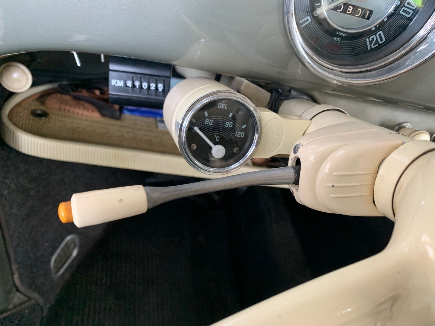

19 Dez 2025 10:11 #11143
Hier die Bilder für Typ1:
Markus H. antwortete auf Zugschalter Harz
In den Ersatzteilelisten konnte ich zwar ab 1955 die US Blinkanlagen finden, aber erst ab 1965 mit Warnblinkanlage. Für Nachrüstung gab es SP88A (6 Volt) Kits mit Einbauanweisungen T.B. E18 (1966, für VW Typ 1, 2 und 3). Schalter 111 953 235A und Relais 111 953 225 sind im Kit erhalten. Schalter 111 953 235 (ohne "A") gibt es ab 1965. Unterschied ?aber warnblinkanlage schon bei ovalis und frühen rechteck mit us.spezifikation? wo soll der da gesessen haben? ist mir bei solchen fahrzeugen bei thesamba nie aufgefallen
