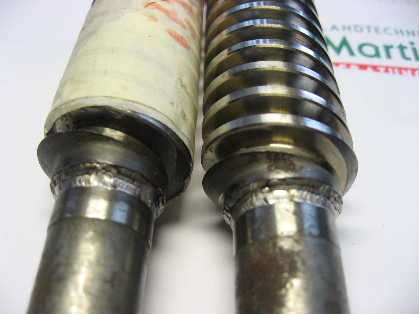

Aktuell mal den aktuellen Stand, was Reparatur von Spindellenkungen betrifft. Bei den überwiegend gebrauchten Spindellenkungen ist die Spindel an der oder den Lagerstellen zerstört. Eine Reparatur mit irgendwelchen anderen Lagerumbauten verbietet sich hier, auch ist dann die Betriebserlaubnis erloschen! Ich konnte eine Firma ausfindig machen, die die defekten Lagerstellen mit einem härtbaren Schweißzuschlag aufschweißen konnte (64HRC) ,was Kugellagerhärte entspricht. Jetzt hoffe ich ,daß uns das Nachschleifen im entsprechenden Radius gelingt, daß die orginalen Lager wieder eingesetzt werden können. Ist alles nicht ganz kleinpreisig, wäre dann aber mal die Möglichkeit einer seriösen Reparatur.

ich habe es nicht aufschweißen lassen sondern direkt die Lagerstellen nachschleifen und härten lassen. Der minimale Abtrag läßt sich problemlos nachstellen..
Ich biete das so revidierte Lenkgetriebe für 500€ an. Das Gehäuse wird gehohnt, der Lenkbolzen Metallaufgespritzt und passend geschliffen. usw

Zu Deinen Beitrag mit dem Nachschleifen: Wenn nachgeschliffen wurde und dann gehärtet stimmt durch Verzug die gehärtete Fläche nicht mehr. Dann müßte eigentlich nochmal geschliffen werden. Welchen Radius hast Du anschleifen lassen? Die Kugeln müssen in einem Punkt tragen!

den gleichen wie Original,ich glaube 2,5mm. Ich habe es den Profis überlassen die das täglich machen. Das härten habe ich auf dein anraten gemacht. Wie machst du es? Beim schweißen gibt es denke ich eher Verzug

Wie war der Radius orginal? Habe mich bei Kugellagerfachleuten durchgefragt. Es muß wohl so sein; Der Radius der angeschliffenen Rundung muß minimal größer sein, wie der Radius der kugeln. Damit ist sichergesrtellt, daß die Kugeln an einem Punkt tragen. Ist der Radius kleiner, dann tragen zwei Punkte und die Spindel kann sich nicht zentrieren. Absolut den gleichen Radius wie die Kugeln geht nicht, weil eine Fertigung mit Nulltoleranz nicht möglich ist.Es bleibt spannend!!

Dreht schon prima. Ist schon am laufen. Da ham set wohl richtich jemacht.
