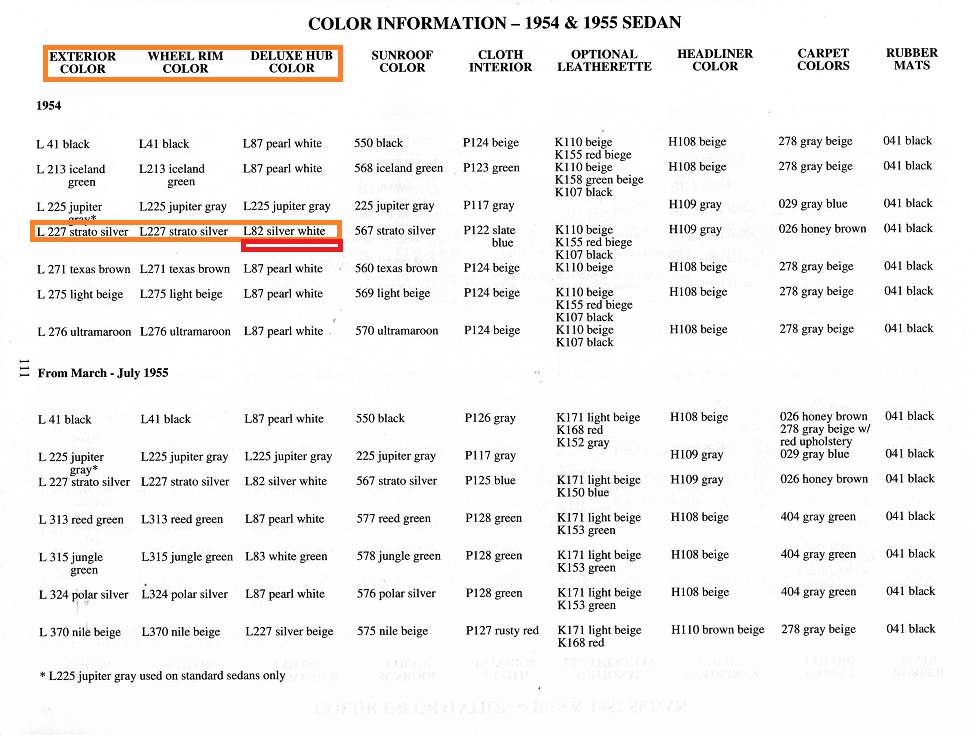

Hallo
Kennt jemand zufällig die Farbtöne der Felgen. Ovali vo 05/1955 in Stratosilber L227
Die Sind 2 Farbig ich denke mal das Felgenbett in Wagenfarbe und das Innere in einem Beige Ton (Ral 1015 Hell Elfenbein).
Könnte das hin kommen?
Lg Ingo
Lg Ingo

hallo ingo,
aus der englischsprachigen ausgabe eines farbmusterbuchs von vw
@marc - da hatte bob wilson mal recht
