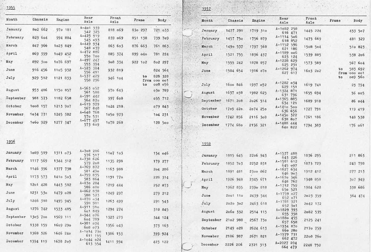

ich habe am Wochenende vom Freund eines Bekannten (wie das manchmal so geht...) eine alte Käferachse geschenkt bekommen. Sie soll angeblich von einem Ovali ca. Bj. 1955 oder 1956 stammen und hat die Achsnummer 1392835. Gibt es eine Liste, anhand der man sehen kann von wann die Achse ca. ist? Ich habe im www nur irgendwo eine Liste über Einsatzdaten der Motoren gefunden, zu Achsen leider nichts.

in einem antiquarischen VW-Buch aus GB habe ich eine Liste der Nrn. der verbauten Vorderachsen gefunden.
1392835 sollte aus Dezember 1956 stammen.

Genau. Die beste Quelle ist -wie immer- das original-VW Dokument "Technische Änderungen". Die englische Version heisst "Progressive Refinements" und ist einfacher on-line zu finden., wie hier: oacdp.org/progref4061.html1392835 sollte aus Dezember 1956 stammen.
