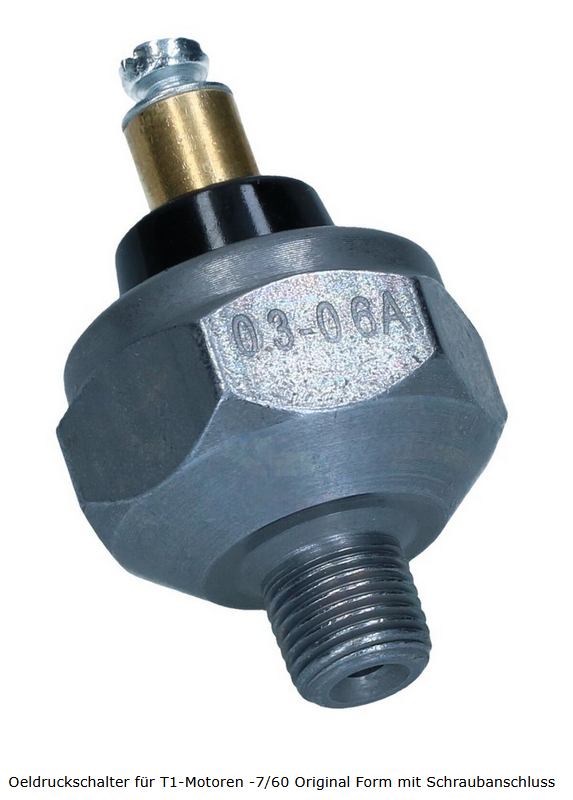

Hallo Öldrücker,

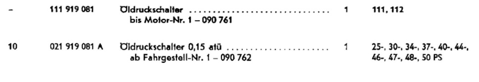

welcher Schaltwert sollte beim 30PS Motor auf dem Öldruckschalter vermerkt sein? Wenn ich nach einer scharfen Autobahnhatz ,auch wenn sie kurz ist, in den Leerlauf gehen muß beginnt meine Öldrucklampe an zu leuchten. Die Öltemperatur kann ich mittlerweile mit einem Bluetooth Bratenthermometer überwachen. Das funktioniert perfekt. Die Temperatur liegt kaum über 80 Grad. In meinen neueren Käfern waren Schalter mit 0,15 bar montiert. Auf meinem steht 0,3-0,5 oder 0,6 ( schlecht zu entziffern) .Im Ersatzteilkatalog von1968 erkenne ich keinen Unterschied.

Hans Müller-Daum antwortete auf Öldruckschalter
genau so sieht meiner aus incl. Druckangaben
