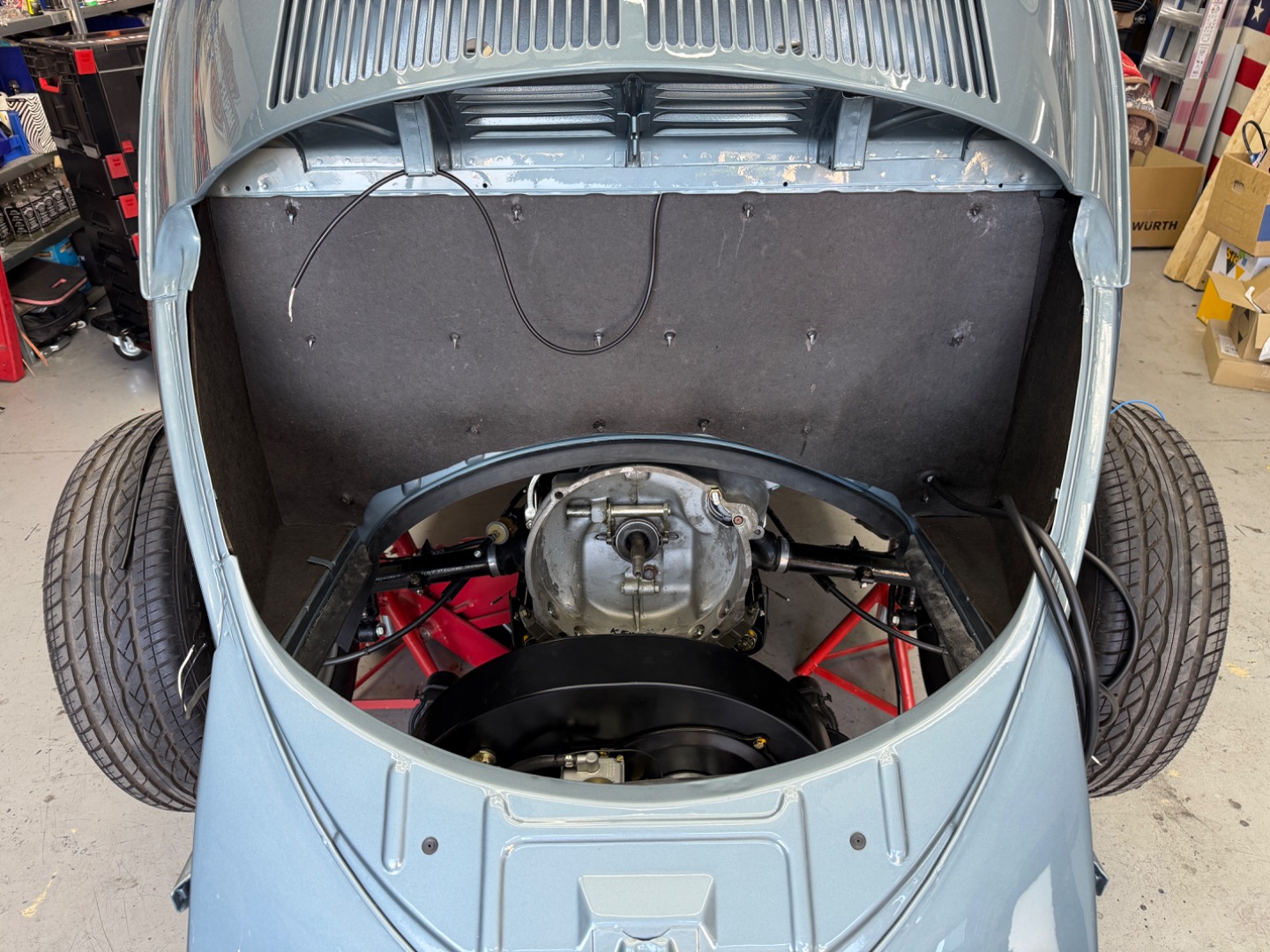

habe heute die Motorraum Dämmung wieder rein gemacht.
ich meinte das die Zapfen oder Hacken Spitzen wurden von draussen versiegelt.
Kann mir einer etwas dazu sagen.
finde sieht so doof aus.
lg Ingo

Cabrio55 antwortete auf Motorraum Dämmung
Hallo Ingo,
die Haken wurden ab Werk auch nur umgebogen, mit dem Effekt, dass der Lack abplatzte und die Haken mit Zeit anrosteten und daher über die Jahre kaum noch ins Auge fielen.
Jetzt, mit neuem Dämmstoff und sauberem Motorraum fällt das natürlich viel mehr auf als früher, daher könnte man die Haken z.B. mit schwarzem Lack betupfen (obwohl sie eigentlich in Wagenfarbe gehören).
