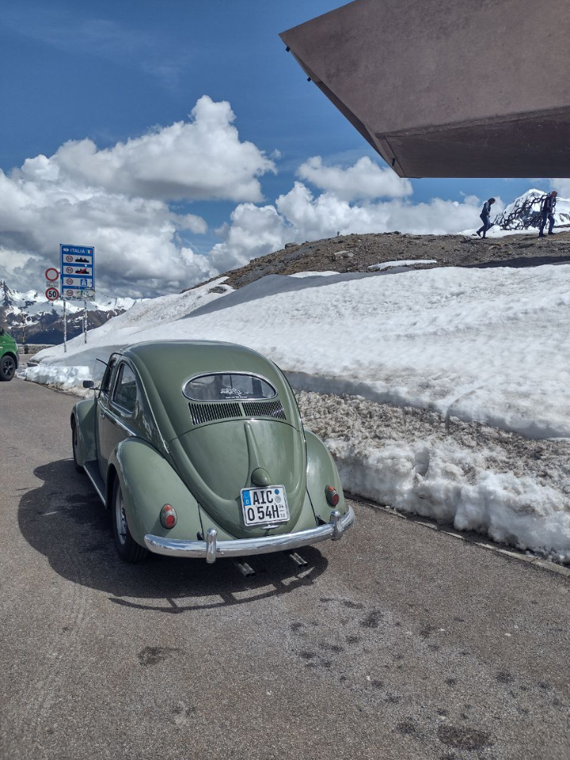

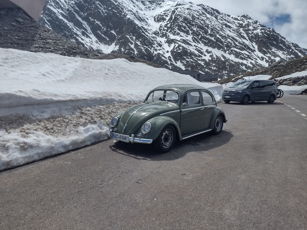

Ich habe meine "Herzchen" mit orangen Gläsern aus Spanien bestück und verwende sie als Blinker. Unten hab ich eine Fassung für eine Doppelfadenbirne verbaut.
Der Spanier hat sowas auch schon fertig im Programm.
Finde die Lösung elegant und unauffällig.
Vorne hab ich rechteckige Helle Nebelscheinwerfer mit orangen Birnen.

AICO54 antwortete auf Warnblinker
Es ist keine eBay APP ID und/oder Cert ID definiert in der Kunena-Konfiguration.
Bilder von letzter Woche.
Fassungen für Zweifadenbirnen gibt es bei Ebay oder Amazon.
www.daparto.de/Teilenummernsuche/Herth-B...iQWVdoRoCdZoQAvD_BwE
Als an den Warnblinkschalter hab ich einfach den Schweibenwischerknopf gebaut und das Teil fürs Spritzwasser durch eine kleines roter Glas aus einer Meldeleuchte mit Chromrand ersetzt.
www.brezelfenstervereinigung.de/index.ph...n?start=12#gallery-1
Habe dazu kein Spezialrelais etc. verwendet. Winkler funzen über den kleinen Kippschalter unter dem Armaturenbrett und Blinker über den Lenkstockhebel.
